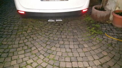

Ich habe mir zwei nebeneinander press unter die Stoßstange gebaut.
2x18W LED Arbeitsscheinwerfer Zusatzscheinwerfer Offroad Scheinwerfer 12V 24V | eBay (https://www.ebay.de/itm/2x18W-LED-Arbeitsscheinwerfer-Zusatzscheinwerfer-Offroad-Scheinwerfer-12V-24V-/322654612024?hash=item4b1fb6aa38)
Die Stromversorgung habe ich vom Rückfahrscheinwerfer Birnchen abgegriffen. Leuchtet nur wen Rückwerksgang eingelegt.
War anschließend beim TÜV, alles ok.
