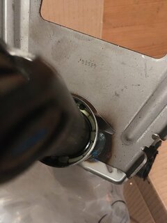

Wenn wir schon mal bei dem Lenkgetriebe und der Lenksäule sind.
Was kosten denn die Teile ?
Lenkgetriebe habe ich für unseren Kangoo generalüberholt gekauft. Hat knapp 300 Einheiten gekostet.
Neu willst du garnicht bezahlen.
Dafür war der Tausch nicht ganz ohne. Der Tragrahmen sollte 10 besser 15cm abgesenkt werden. Alles was daran hängt, muß ab.
Lenksäule habe ich von außen abgeschraubt, für die Servoleitungen brauchst du Platz für den Maulschlüssel. Um also den Motor zu bewegen, müssen die drei Aufhängungen gelöst werden oder ganz abgeschraubt werden.
Kühler muß aufgehangen werden. Es ist eine sch..... Arbeit.
Plane dazu zwei lange Nachmittage ein, Bühne erleichtert es.
Leute, ich wollte niemanden auf die Füße treten. Ich bin von Natur aus so, das ich denke in Foren antworten nur Leute die auch Ahnung von dem Thema haben. Ich Danke jedenfalls @Texas sehr für das verlinkte Video und @Sternenpirat. Es wurde mir schon oft geholfen, ist mit ein Grund warum mein Dacia nach 13 Jahren noch läuft. Ich bin wirklich sehr Dankbar, das es dieses Forum gibt!
Habe das Lenkgetriebe überholt aus Polen gekauft. 180€ Plus 25 Euro Verand. Lenksäule gebraucht 50€. Lenkgetriebe beim Dacia erneuern ist eine beschissene Arbeit. War einige Stunden dran. Vor allem das lösen der Hydraulikleitungen bringt einen ohne passende Schlüssel zur Verzweiflung.

Habe heute eine gebrauchte Lenksäule bekommen. Wen es interessiert oder ähnliche Probleme hat. Das untere Lager ist ein Kugellager das auf einem Plastikring läuft. Musste wohl überall gespart werden. Jedenfalls darf ich jetzt die komplette Lenksäule austauschen.
