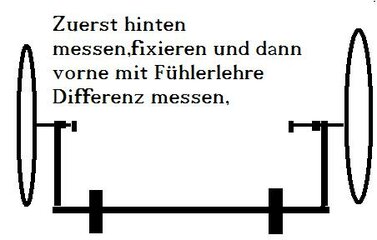

Das Auto auf ebener Fläche, mit exakt gerader Lenkung in Radnabenhöhe den Abstand der Felgenränder zuerst hinten messen und den Messpunkt markieren. ( Vielleicht vorher Handbremse lösen , Gang raus, und Stossdämpfer mal durchdrücken damit das Auto „Spannungsfrei„ steht. Auto sichern gegen wegrollen!)
Jetzt das Auto um eine halbe Reifenumdrehung nach vorne schieben bis die Markierungen wieder in Radnabenhöhe vorne sind und wieder bei den Markierungen messen.
Das Maas sollte um 1,1 mm mehr sein als hinten. (Dann wäre die Spur exakt eingestellt)
Ich denke das müsste ich mit 2mm Toleranz eigentlich leicht hinkriegen
( KANN SEIN, DAS WAS ICH HIER SCHREIBE VÖLLIGER BLÖDSINN IST, ABER ICH WERDE, WENN ES SOWEIT IST TROTZTEM SO PROBIEREN )
Ich werde mir demnächst dieses Werkzeug bauen und gleich Testen bevor alles ausgeschlagen ist und Spiel hat. (Die Messungen werde ich mir Notieren damit ich es später einfacher habe)
Sollte jemand wissen warum das nicht funktioniert wäre ich für eine Info wieder sehr Dankbar.:)
Gruß Radlma
Wenn Dein Werkzeug in sich stabil ist und Du einen wirklich planen Untergrund hast, funktioniert das schon.
Ich habe mir vor vielen Jahren mal eine ähnliche Mimik gebaut, das Grundgestell war aus Holz (hat sich später verzogen), alles ziemlich primitiv.
Allerdings hatte ich etwas Probleme, weil bei der Kontrollmeßung regelmäßig eine kleine Differenz zur vorherigen Messung vorhanden war. Grund war vor allem das der Untergrund bei meiner Grube nicht besonders plan war. Hat halt immer ziemlich gedauert -eine zweite oder auch dritte Messung mußte immer sein. Es ist übrigens in der Praxis auch nicht ganz leicht den exakt richtigen Höhenmeßpunkt festzulegen.
Für meine Zwecke hat es aber ausgereicht, weil ich das mittlere Maß angestrebt habe und so durch die Toleranzen eine gewisse Sicherheit hatte. Für Fremde hätte ich aber die Messung nicht durchgeführt.
Eigentlich habe ich das Teil nur aus Interesse an der Sache gebaut - falls man es mal braucht hat man es halt gleich zur Hand. Obwohl ich fast immer drei Autos zu betreuen hatte, habe ich es nur wenig genutzt.
Hallo
Danke für die Info,
Ich werde es aus Metall machen und noch die Ecken verstreben damit es wirklich stabil ist.
Dann Testen und auf den Dachboden, damit ich es habe wenn ich es brauche.
Wahrscheinlich werde ich es auch nicht oft benötigen,aber......:)
Radlma

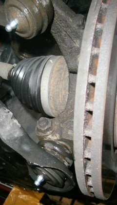

Werde ich mir demnächst anschauen. (Muss aufpassen das keine Späne reinkommen) Das ist eine einfache Lösung und ich könnte mir vorstellen das es wirklich den Verschleiß erheblich verzögert (Kosten = ca. € 2 ):)
Danke

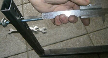

Ich habe heute dieses Teil zum Spureinstellen gebaut und gleich eine Testmessung gemacht.
Bei mir ist 1,1 mm Nachspur laut Internet und gemessen habe ich 1,4 mm Nachspur. Das liegt in der Toleranz von +/- 1 mm.
Mal angenommen bei mir ist die Spur exakt auf 1,1 mm eingestellt (was ich bezweifle) dann ist dieses Teil auf 0,3 mm genau!!
Denke ich werde, wenn es soweit ist nicht in die Werkstatt fahren:)
Ich habe auch 4 Schmiernippel eingebaut (Spurstangenköpfe und Traggelenke)
Für das Traggelenk ist es gut wenn man einen Sackloch-gewindebohrer verwendet, weil man nur einige mm reinkommt.( Übrigens ist bei den Gelenken wo der Nippel reinkommt das "Blech" ca 2 mm dick und hält damit gut)
Als ich Fett reingedrückt habe ist teilweise Wasser rausgekommen und bei einem Gelenk ist beim Bohren Wasser rausgelaufen:)
Übrigens ist bei den Spurstangenköpfen oben ein T30 zum gegenhalten sollte er sich einmal beim ausbauen Mitdrehen.
