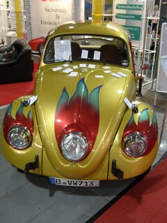

in den letzten Wochen kommen mir immer mehr Fahrzeuge mit breitem (20cm?) LED-Tagfahrlicht entgegen, vielleicht sogar dieses Exemplar. Das im Vergleich schwache Tagfahrlicht blendet mehr als sehr helles Abblendlicht. Was ist da los? ---
Im Bild unten ein ganz besonderes Exemplar. Wie dort die Scheinwerferschaltung wohl aussieht?
LG Bernhard
