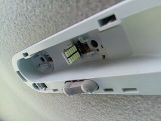

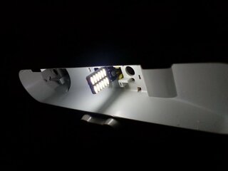

die Teile von @kadett hatte ich auch im MCV - mit etwas längerer Lebensdauer. Im Mazda haben sie etwas mehr als ein Jahr gehalten, bevor die ersten Ausfälle kamen.
Problem ist die Bordspannung mit bis zu 14,8V (+20%). Feste Spannungsteiler in den billigeren Leuchtmitteln sind dafür nicht ausgelegt und die LED werden dann mit einer Spannung oberhalb der zulässigen Betriebsspannung betrieben (siehe Datenblatt https://www.lumileds.com/uploads/409/DS205-pdf).
Aus diesem einfachen Grund nehme ich im Auto nur noch LED-Leuchten mit einer Betriebsspannung von 12-24V. Die haben dann einen passenden Regler on Board.
