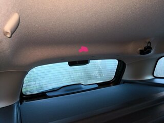

Servus. Bin gerade dabei meinem MCV 2 auch die Innenleuchten vom Laguna zu verpassen. Erstmal vielen Dank für die Super Anleitungen für die Verkabelung.
Jetzt hab ich mal ne Frage wegen der 3 Leseleuchte ganz hinten. Meint ihr ich bekomme die im Himmel irgendwo unter?
Vielleicht in der schräge wo die Gurtrolle mit drin ist? Hat das schonmal jemand in einem Logan MCV 2 verbaut?
Viele Grüße
Hat sich erledigt. Da ist kein Platz dafür:blink:
Aber egal. Hab mich jetzt dazu entschlossen über den hinteren Seitenfenstern die kleinere Variante einzubauen. Dafür ist genug Platz und sieht bestimmt auch gut aus:badgrin:

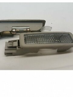

in meinem Sandero Stepway Baujahr 2017 habe ich im Kofferraum und Leseleuchte diese Innenraum LED Lampe für Dacia Sandero Stepway, 8,00 €
eingebaut. Ging ganz fix hat gepasst und ganz toller Helligkeitsgewinn. Fuktioniert ohne Störung

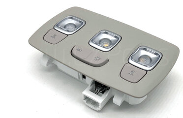

Ich möchte diese Leuchten Einbauen, hier ist eine 4 Pin Belegung um die Tasten zu beleuchten, nun meine Frage:
Wo bekomme ich beim Duster II Phase 2 Facelift den zugriff auf eine solche Leitung im Fahrzeug, möglichst so nah wie möglich an der Innenraumleuchte

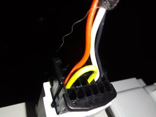

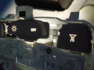

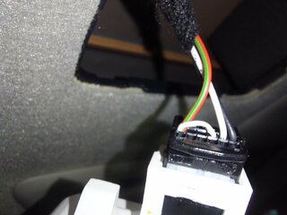

Ich habe da eine Lösung gefunden
An der Vorderen Leuchte habe ich mal versucht mit einer Litze vom Telefonkabel den letzten Pin links und den dritten Pin von rechts zu überbrücken, da der Draht doch schon zimlich weich ist ist es sehr schwer den Kabel in die Pins zu stecken das ist letzte Foto und es geht.
Die Hintere Leuchte habe ich eine mit Plastik überzogene Büroklammer gekürzt und die Isolierung vorne entfernt, das geht viel einfacher, da die Klammer fester ist und auch das klappt hervorragend, alle Taster leuchten jetzt, das sind dann die anderen Fotos.
Ist ratz fatz erledigt
