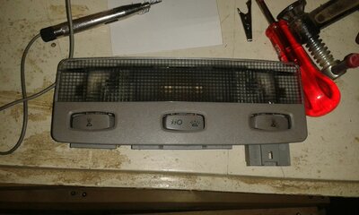

Hab ne Frage.
Habe eine Innenleuchte vom Megane oder so bekommen.
Nun komme ich nicht ganz mit den Kabeln zurecht.
An meiner originalen Leuchte sind 3 Kabel, Rot=Plus, schwarz=Masse und weiß=gleich Dimmer??
An der neuen Lampe habe ich 5 Kontakte
Habe mit einer Batterie mal getestet, siehe Bild.
Kann ich mein jetziges Pluskabel "aufspalten" und auf beide Lichtkontakte geben?
Beim mittleren und rechten Kontakt tut sich nix.
Ist der rechte für das weiße Kabel, also den Dimmer.
Dummerweise habe ich den passenden Stecker dazu nicht mitbekommen, muss mal sehen wie ich das mache.
Lohnt der ganze Aufwand überhaupt um die vorhandene Funzel zu verbessern??
Danke im Voraus
Claus

Weiß müsste der Türkontakt sein. Am besten Kabel an die Kontakte löten und ausprobieren. Statt die vordere Leuchte zu ersetzen würde ich eine zweite Leuchte über den Rücksitzen einbauen, bringt deutlich mehr an Komfort. :-)

hm, Hallo Halix,
deine Fragen beantwortet die ellenlange Einbauanleitung auf Seite eins.
Zitat: "^Da die neue Zentralelektrik eh nach 5 Minuten Inaktivität (Zündung aus / Türen auf oder zu / nichts wird betätigt) den Dauerplus für den Innenhimmel komplett abstellt, können wir es uns sparen ein Zündungsplus und ein Beleuchtungsplus hoch zur Innenleuchte zu ziehen! Dann bleiben halt die Ambientebeleuchtung und die beleuchteten Schalter in den Innenleuchten 5 Minuten nach abstellen des Autos noch an ... die ziehen eh keinen derartig hohen Strom das die Batterie auch nur irgendwas davon merken würde ... Da zieht das UCH solange es noch im Stand By ist mehr!! Die 3 Kabel ( Rot [Dauerplus] / Schwarz [Dauerminus]/ Weiss [Tür auf Minus vom UCH]) werden wie am Bild zu sehen an die 5 Pins der Laguna II Innenleuchte angeschlossen."
Zitat Ende
Somit ist Rot Dauerplüs, Schwatz ist Minüs und Weiß ist der Türkontakt.
Auch gibt es ein Bild zu der Pinbelegung und eine Lösung für mit ohne Stecker. :-)
