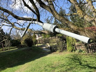

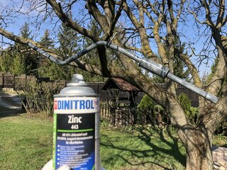

Normal ja, beim Walker, was jetzt drauf ist, rosten aber "lustigerweise" die Rohre massiv von außen.
Da noch etwas Zinkfarbe in der Garage war, versuche ich die Sache beim Neuteil etwas zu verlangsamen.
Gegen Kondenswasser und daraus resultierenden Rost, von innen nach aussen.
Mit einen 1 oder 2 -er Bohrer im Endtopf einen kleinen Loch bohren, ihn mit Noverox und Zinkspray behandeln und gut ist. Wo sich kein Kondens bildet, gibt es auch kein Rost.
