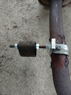

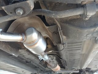

Hallo, der Katalysator an meinem MCV 1, 1.4 MPI aus 01/2007 war defekt und musste getauscht werden. Das Fahrzeug hat jetzt 160.000km runter. Ich fahre ihn jetzt seit etwa einem Jahr.
Ich habe also gestern alles von vorne am Krümmer bis hinten am Endrohr demontiert weil die Halterungen dem obligatorischen Rost zum Opfer gefallen waren.
Ich habe dabei festgestellt dass tatsächlich noch der erste Auspuff verbaut ist der außer den Halterungen weder Löcher noch dünne Stellen hat. Also habe ich mich entschlossen die 70,- Euro für die polnische Flöte noch etwas bei mir im Depot ausruhen zu lassen und habe aus Rinneneisen (verzinkte Eisenbügel mit denen eine Dachrinne befestigt wird) und 8er Gewindestab sowie einigen Muttern Schellen mit Halterungen gebaut.
Rinneneisen eignen sich hervorragend denn der Stahl ist kalt gut formbar und ausreichend stark.
Ich weiß dass diese Konstruktion gut und gerne noch ein paar Jahre hält und will damit zeigen dass man nicht gleich alles wegwerfen sollte nur weil es für verhältnismäßig wenig Geld Ersatz gibt.
Hängt doch wieder gut!?

Überhaupt sieht der unten nach 11 Jahren und 160tkm Top aus!
(Hatten exakt den gleichen ....Motor und Baujahr)
Danke, ich gebe ihm das Kompliment weiter. ;) Ich hoffe, der Prüfer bei der HU nächsten Monat sieht das auch so!
Ja, ich bin sehr zufrieden. Er ist mein rumänisches Eselchen für den Alltag als Selbstversorger-Gärtner.
Ich muss sagen, ich bin nach 15 Jahren Audi A6 bewusst und gewollt auf dieses Auto hier umgestiegen. Habe ihn für 1500,- EUR ergattert, gerade mal die Hälfte von dem was mein 20 Jahre alter Audi mit 300.000 km mir noch gebracht hat. :D Und: Ich komme genau so da an wo ich hin will. ;)
