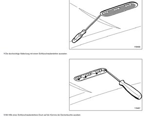

Hallo Gersi, kannst du mir sagen , wie du die Lampe getauscht hast? Ich habe hier gerade selbiges vor.
Nach dem Aussehen der neuen 3fach-Leuchte scheint da nur ein Clip an der rechten Seite zu sein, den man reindrücken kann.
Ich bekomme die alte Leuchte aber nicht ohne Gewalt raus. Sind die zusätzlich verklebt oder so? Oder hat die originale Einfach-Leuchte irgendwo noch einen weiteren Clip / eine weitere Nase?
Wenn ich den Umbau fertig habe kann ich Rückmeldung geben. :)
Ich erinnere mich, dass die Leuchte bei der Demontage auch etwas fest war. Ging dann aber doch ohne Probleme zu demontieren. Verklebt war sie nicht.

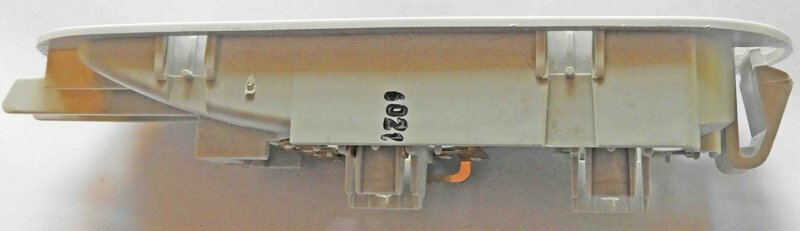

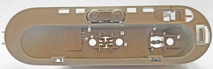

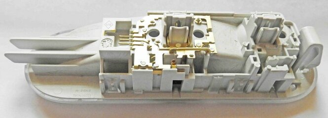

Die Originalleuchte sieht so aus:
...Nach dem Aussehen der neuen 3fach-Leuchte scheint da nur ein Clip an der rechten Seite zu sein, den man reindrücken kann.
Ja, nur ein Klipp.
Nein, nicht verklebt.
Wenn sie nicht heraus will liegt es an zu wenig Druck auf die Klemme.
Vorsicht: solche Klemmen/Nasen möglichst nicht bei Kälte drücken, da sie dann gerne einmal abbrechen.
So, hat geklappt. Danke Corax und Omnivor, die Lampe ist getauscht und funktioniert einwandfrei.
Aus unerfindlichen Gründen klebte sie doch ein wenig am Stoffhimmel, aber ziehen war letztendlich ausreichend.
