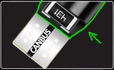

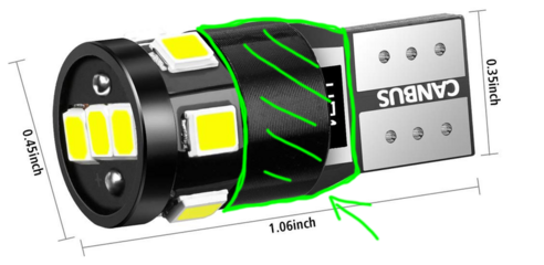

Von den Maßen sind sie ja fast gleich. https://www.amazon.de/gp/product/B07FT781LN/ref=oh_aui_detailpage_o00_s00?ie=UTF8&psc=1
Der grün markierte Bereich muss voll isoliert werden, dann klappt es ohne Probleme.
Kleine Anmerkung: Bei diesen Mehrfach LED's dient die Metallfassung zur Wärmeableitung. So richtig verstehe ich nicht warum da ein Kurzschluß entstehen kann wenn man 2 Stück einbaut. Geht doch nur wenn Masseschluß mit dem metallischen Karosseriegehäuse besteht.
Ok. Ist Konstruktionsmurks. Im Sandero habe ich ja nur eine Lampe vorne und die ist meistens ausgeschaltet deshalb interessiert mich das nur der Technik wegen.
