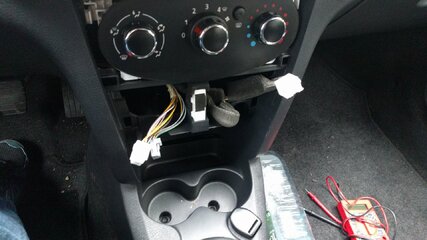

1. Zuerst muss die obere Radio Blende gelöst werden ( ist nur mit Klicks befestigt, kräftig "hebeln" und ruckeln notwendig). Wenn von der oberen Blende der untere Teil frei ist, kann die untere Blende von der Lüftung gelöst werden ebenfall mit Klicks befestigt. (sieh Video von Logan Fan).

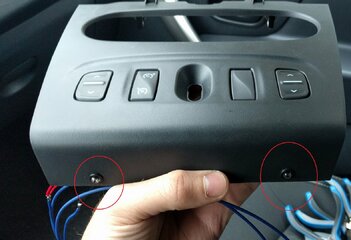

2. Dann habe ich mir zwei Stellen makiert und hier mit einem Bohrer 6,5mm Durchmesser, Löcher für die LED Sockel gebohrt. Die LEDs rasten in den Sockeln ein, so dass Sie nicht herraus fallen können.

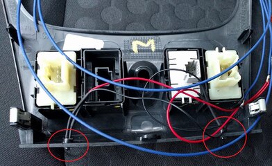

3. Leider habe ich kein Bild von der verdrahtung gemacht. Ich versuche es trotzdem zu erklären. Da ich wollte, dass die Ambientbeleuchtung auch nur an ist, wenn ich das Licht einschalte, habe ich die Spannungsversorgung für die Ambientbeleuchtung von den Tastern für die Fenster genommen ( die beiden fetten weissen Stecker ganz rechts und ganz links). Das Schwarze Kabel ist 0V und der weiss/blaue ist die Spannungsversorgung für die Beleuchtung ( auf dem ist dann nur 12V, wenn das Licht eingeschaltet ist).

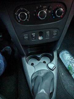

4. So sieht es dann von aussen aus. Ich denke, dass es eine saubere Lösung ist und auch ganz ansehnlich.
