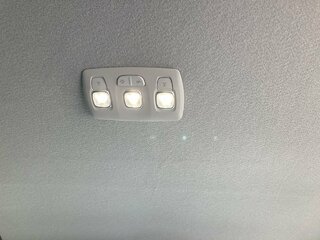

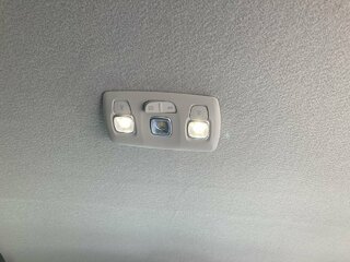

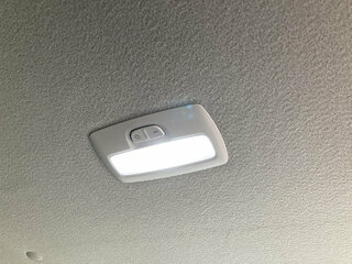

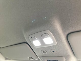

Hallo zusammen, hab nun mein Duster mit neuen Innenraum Leuchten ausgestattet.
Die originalen sind ja nicht gerade der Renner, der Ersatz aus dem Hause Renault hat da nun schicke mit LED und Lesespots.

Hast du die alte vorne übrig? Oder hast du nur hinten getauscht?
Ich habe vorne leider die gleiche wie hinten.

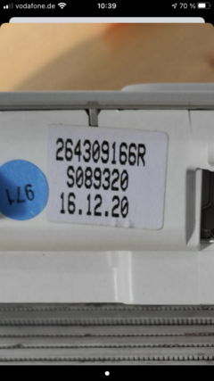

Die Stammen aus den aktuellen Renault Modellen: Megane, Captur usw, hier die original Teile Nummer.
Diese Innenraumleuchte besitzt 4 Pins im Anschlussstecker.
Der 4. Pin ist für die Beleuchtung der Schalter.
Dieser Pin ist bei Dacia nicht belegt sprich wenn man die Renault Leuchten einbaut bleiben die Schalter unbeleuchtet!
Ich selbst hab mir ne Brücke eingelötet vom Geschalteten Dauerplus was auf einem Pin in der Leuchte ankommt somit leuchten die Schalter dann doch.

und die passen ohne Umbau des Himmels o.O würde den Dokker auf jeden Fall besser ausleuchten :-)
