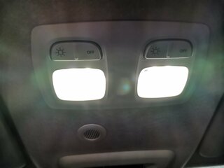

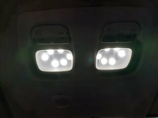

Die LED-Platinen aus Beitrag #4 habe ich schon eine Weile liegen und teilweise eingebaut. Im Sondermodell Deal ist aber leider vorne nur die gleiche Leuchte wie hinten eingebaut. Für meinen Geschmack schon deutlich zu hell mit der großen Platine aus dem Set. Dann aber hier im Thread entdeckt, dass die höheren Ausstattungslinien vorne eine Doppelleuchte haben. Hat die Teilenummer 264302900R und kostet mit knapp 22€ nicht genug, um mich vom basteln abzuhalten :whistle:
Jetzt sind vorne die beiden kleinen Platinen drin. Man kann auch den Neigungswinkel etwas anpassen, weil sie an einer Seite anstoßen. Das Licht geht so deutlicher Richtung Fahrer- und/oder Beifahrer-Sitz. Gefällt mir sehr gut! Deutlich heller als mit den Birnchen, aber trotzdem nicht zu hell. Der Beifahrer kann so auch gerne das Licht während der Fahrt anhaben.
