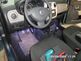

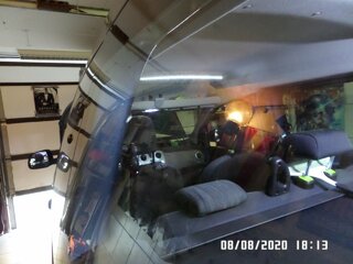

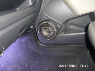

Ich habe in meinem mcv2 alle Innenbeleuchtungsleuchtmittel ausgetauscht. In der Kofferraum Klappe sind ebenfalls zwei LEDs montiert. Im Kofferraum selbst ist neben der normalen Beleuchtung ein LED Band mit streuscheibe montiert. Im Parkhaus oder auf dunklen Plätzen merkt man den Vorteil. Allerdings muss man im Innenraum aufpassen dass die Lese leuchten nicht nachher heller als das Hauptlicht werden. Aber durch die Ambientebeleuchtung (bei meinem mcv2 in blau) bekommt alles ein gutes Bild

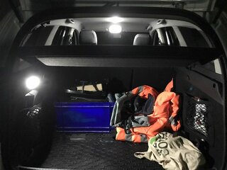

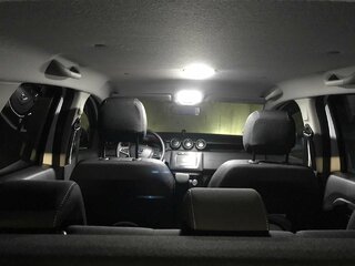

hier mal Fotos von meinem Innenraum mit den in Beitrag #2 verlinkten LED's.
Die Fotos wurden heute in meiner Tiefgarage ohne Blitzer gemacht.
Und nebenbei, trotz Chinaherstellung funktionieren sie doch ;) :D

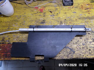

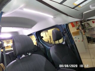

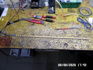

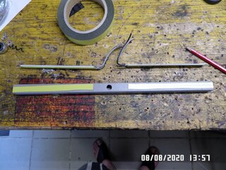

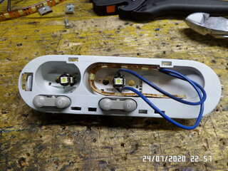

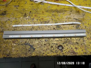

Man kann sich allerdings statt irgendwelche (WWW) Leuchtmittel mit einem stinknormalen 12V LED Band aus dem Baumarkt aushelfen -> Led Band Keine Vorwiderstände oder sonst was -> wird einfach nicht mehr kaputt
Bei vielen Leuchtmittel sind mehrere Led Elemte kombiniert die meist einen kleinen SMD Vorwiderstand brauchen weil zb 3 Elemente m je 4V zusammengeschalten sind und das dann meist irgendwann durchbrennt

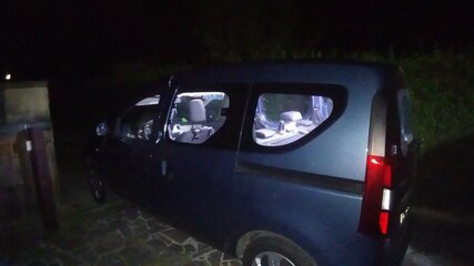

So, China LEDs sind angekommen. Im Kofferraum musste ich die Blechrahmen etwas mit dem Dremel modifizieren (3 Minuten Arbeit) aber es zahlt sich wirklich aus: schönes helles weisses Licht.
Könnten die bei Dacia ruhig am Werk machen :)
Die Originallampen werden übrigens ganz schön warm während die LEDs keine nennenswerte Erwärmung zeigen.
Nur meine Frau hat wieder rumgemeckert, die fühlt sich jetzt "geblendet" :) SSKM.
