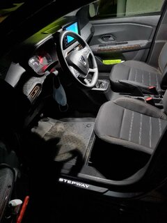

Muss ehrlich gestehen wie es geschalten ist weis ich nicht, hat ein Freund der Ahnung davon hat mir gemacht.
die Schalterbeleuchtung geht aus sowie das Fahrzeug verschlossen ist u in Ruhestrom geht ca 1 min nachdem Abschließen.
Den Ruhestrom kann man sogar noch bei manchen LEDs sehen, die noch mitglimmen. Aber auch die verlöschen nach einer gewissen Zeit, wenn alles abgeschaltet wird. Man hört dann auch ein Relais klicken.

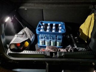

Ich kaufe meine Innenraum-LEDs immer bei HyperColor. Eigene, deutsche Produktion und immer sehr fix bei hervorragender Qualität. Bieten auch angepasste Sets pro Fahrzeug, denn in Handschuhfach und Kofferraum sind andere verbaut als in den Innenrauleuchten.
Die habe ich auch verbaut, in warmweiss.

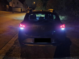

Habe auch bei HyperColor LED's gekauft. Für Innen-und Kofferraum. Wollte auch fürs Rüchfahrlicht welche haben. Nach einem netten Telefonat, und weil ich in der Nähe wohne, sagt man mir ich sollte doch besser mal mit dem PKW vorbeikommen. Wegen der Länge der LED's für das Rückfahrlicht und ob Fehlermeldungen kommen. Vor Ort alles gewechselt. Hat sich selber noch davon überzeugt das alles OK ist. Sehr nette Leute.

Er meint damit vermutlich die Kennzeichenbeleuchtung - eine zugelassene LED fürs Rückfahrlicht gibt es (noch) nicht.

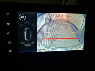

Leider nein. Die LED's sind etwa 1/3 länger als die Glühbirnchen. Haben ein stolzen Preis von 25Euro das Stück. Die Sicht nach hinten ist auf jeden Fall besser.

Du bist sicher das diese LED in DE eine Straßenzulassung haben und damit zulässig sind?
Ich glaube nicht - Daher mein guter Rat pass auf das Dich das bei der Rennleitung nicht noch mehr als nur die 25,00 EUR pro Stück kostet. Durch den TÜV kommst Du damit jedenfalls ohne Zulassung nicht.
Nicht mal Philips und/oder Osram bieten sowas aktuell für Dacia in DE an.

Die LED's sind nicht an der Kennzeichenbeleuchtung sondern am Rückfahrlicht gewechselt. Beim Tüv kommen wieder die Originalen dran. Bekomme ich da auch Ärger mit der Rennleitung? Fahre ja selten mit eingelegtem Rückwärstgang.
mgf Markus
Unabhängig das hier Thema "Inneraumbeleuchtung" ist will ich nur warnen!
Du kannst hinterher nicht sagen das habe ich nicht gewusst.
Die Jungs von der Rennleitung sind in solchen Dingen im allgemeinen erstklassig geschult.
Fakt ist Du hast ein "Tuning" gemacht wodurch strenggenommen in DE die Fzg-Betriebserlaubnis erloschen ist.
Völlig egal das Du nur wenig im Rückwärtsgang fährst.
Möglich ist bei Rücklicht+Bremslicht eine Zulassung im Straßenverkehr durch eine TÜV-Einzelabnahme.
Letzteres gilt nicht beim Rückfahrlicht!
Das 'Led-Thema' zieht sich durch alle äußeren Beleuchtungseinrichtungsveränderungen, die Leuchten haben eine Prüfung mit dem Leuchtmittel und sind nur mit diesem Leuchtmittel legal, d.h. der ganze Led-Kram in der Aussenbeleuchtung ist illegal. (daher auch die umständliche Legalisierung der H4 und H7 -Led-Leuchtmittel !)
Leider haben oft neue Beleuchtungseinheiten Klarglas womit man die eingesetzte Led gut erkennen kann => Obulus beim eifrigen Organ inkl. möglicher weiterer Probleme.
Daher bietet z.B. Hypercolor auch keine Leds für Bremslichter usw. mehr offiziel an, die könnten damit auch Probleme bekommen hat mir der GF mal erklärt.
