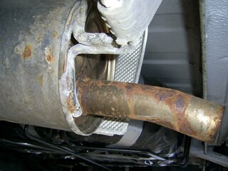

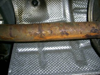

Habe im November 2011 meinen 1,5 DCI bekommen und gestern, anlässlich dieses Threads, mal unter meine Karre geschaut.
Ich bin entsetzt!
Leck mich am Ar***, der komplette Auspuff ist bereits nach 4 Monaten so dermaßen verrostet, dass ich kein blankes Stück mehr ausmachen konnte.
Mal sehen, wie lange der noch hält.

Ich habe gestern mal unter meinem Auto gelegen (Bilder von der AHK machen) und hab dabei auch mal den Auspuff angesehen... Okay, Rost ist am Rohr und hinten am Endtopf (dort wo die Aufhängung angeschweisst ist) zu sehen, an und für sich sieht er aber noch relativ gut aus (finde ich). Ich werd heute abend mal schauen wie die Bilder geworden sind, dann stell ich mal eins ein.
Sollte sich unser Auspuff irgendwann verabschieden kommt eh nen Edelstahl"ersatz" drunter... Die kosten auch nicht mehr die Welt und die Montage trau ich mir auch selbst zu.

Ich muss mich da etwas korrigieren. Eigentlich siehts einfach nach dem ersten Rost aus. Jeder originale Auspuff hat Rost.

Unser Auspuff sieht auch nicht viel besser aus, allerdings verstehe ich hier die Aufregung einiger nicht, die wg. Oberflächenrost fast schon in Panik verfallen.
Oberflächenrost ist so wurscht wie nur was!!!!
Ein Auspuff rostet IMMER von innen nach außen durch!
Eine 3-jährige äußerlich blitzeblanke Auspuffanlage aus qualitativ hochwertigem Stahl, die im reinen Stadtverkehr ihr Dasein fristet, kann dann nach dieser Zeit schon durch das Kondenswasser von innen nach außen durchgerostet sein.
Wogegen eine nach einem Jahr äußerlich total versiffte Anlage aus nicht so hochwertigem Stahl, die meist im Langstreckenbetrieb unterwegs ist, noch 8 Jahre halten kann.
Es macht überwiegend die Betriebstemperatur / Abgaswärme aus, wie lange eine Auspuffanlage hält.
