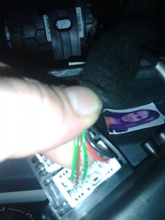

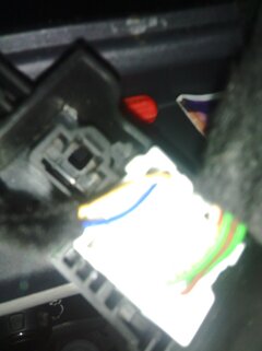

Ja ich habe das Orginal radio.... habe den Plastikschacht raus genommen wo das Radio rein kommt..... und da war von hinten das Anntennenkabel dran und zwei grosse Stecker darn
hier sind mal zwei fotos von den Steckern
Der eine Stecker hat ein gelbes un blaues Kabel und der andere schwarz rot grün gelb braun grün
Gelb und rot sind bei vielen Fahrzeugen schalt- und Dauerplus.
Schwarz sollte masse sein.
Der Rest kann ich so nicht sagen...

Wenn ich das richtig verstanden habe hast du ein original Dacia Radio. Also benoetigst Du auch die dazu passenden Stecker.
