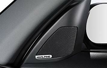

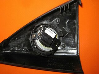

Ich habe die mir jetzt auch bestellt erst Mal ohne Verstärker da ich handwerklich nicht gerade gesegnet bin hilft mit ein Kumpel der sehr talentiert ist ich haben mir auch die Tieftöner von LZ parts bestellt die haben einen außen Durchmesser von 54mm jetzt stellt sich mir die Fragen muss ich in das Spiegeldreieck ein Loch von 54mm bohren wenn ich sie da einbauen möchte? HILFE ;-) was für eine Bohrkrone brauche ich damit sie vernünftig sitzen?

Ich meinte diese TieftönerLZParts

Du meinst Hochtöner
Warum nimmst Du keinen 2 Wege Lautsprecher mit integriertem HT?

Schon bestellt (also die Hochtöner) hatte mich vorher Beraten lassen und da sagte man mir besserer Sound durch externe Hochtöner

Ja zu dämlich gewesen natürlich meinte ich Hochtöner
Da finde ich die Lösung von Doldini mit den Einbau der Focal besser, als noch zusätzlich Hochtöner in die Spiegeldreiecke zu bauen. Und wenn doch dann gleich was vernünftiges wo sie schon integriert sind. Ein Loch aussägen ist schnell gemacht, aber sie müssen anschließend auch richtig befestigt werden.

6db Kondensator, damit dem HT die tiefen Töne weg kastriert werden... ok das passt. Aber der HT wird dann natürlich auch überwiegend zischeln.
Logisch der kann nur bedingt bis gar nicht Tiefton!
Das ganze holst Du Dir durch die Spiegeldreiecke direkt in Ohrhöhe. Ich denke da wollte @Doldini hin.

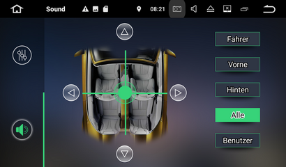

Dazu kommt, das der Tieftöner in der Tür immer noch ein Vollbereichslautsprecher ist. Will sagen, der muss immer noch die Höhen mit abbilden, wenn Du ihm nicht die Höhen Frequenzen weg nimmst. Ohne Weiche/Luftdrossel, bringt das nichts. Und da Du die Laufzeit nicht regulieren kannst, bleibt Dir nur noch Ballance um den Sound etwas nach rechts zu schieben. Aber wie gesagt, jetzt ist es wie es ist. Und vielleicht bist Du ja auch glücklich damit. Klugscheißer off....
Bei Doldini kommt das ganze dann aus dem Fussraum, also nicht direkt auf das linke Ohr. Ausserdem hat da jeder Töner durch integrierte Weiche, seinen Aufgabenbereich, den er dann auch schön ausspielen kann....

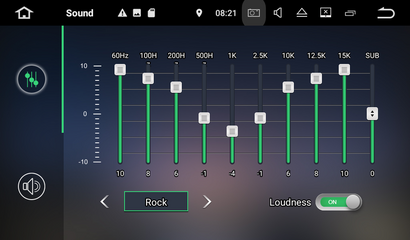

Das anschließende Feintuning und die richtige Abstimmung findet sowie so am Gerät selber statt.:)

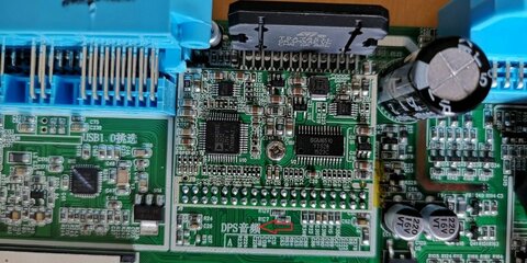

Da nützen einen auch die besten Lautsprecher nichts, wenn das Radio keinen vernünftigen DSP (digital signal processor) hat.

Das ist alles im trüben Fischen. Wie schliesst er die HTs an?
Ohne mechanische Entkopplung der Höhen vom Vollbereichslautsprecher brauch er den EQ nicht anfassen.
...oder er hat die Helix schon verbaut und lacht uns aus..... spässchen:hammer:!

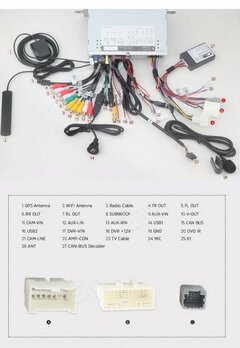

.... oder jetzt ohne Spass, wie Doldini eine Endstufe, mit Hoch und Tiefpassfilter arbeiten und das Frontsystem vollaktiv fahren. Dann kann er das DSP sparen. Aber dann ist mal richtig Basteln angesagt.... Kabel ziehen....!
Stimmt :yes:,das ist eine menge Arbeit eine Endstufe und die Lautsprecher, mit allen drum und dran an den Cinch und Radio Steckern zu verbinden.gif_ri10.gif
