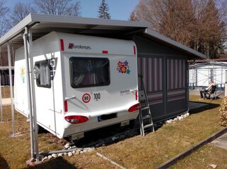

und ja ein Solarpanel aufs Dach wäre schon das beste, aber wir stehen überwiegend am Dauercamping unterm Carport.
Unser Sterckeman 390CP v. Bj.15 läuft alles mit 12v und LED
