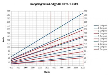

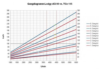

ich erkläre es dir gerne nochmal:
bei einem turbodiesel sind die gänge deutlich weiter gespreizt,
als bei einen in der leistung vergleichbaren saug-benziner (siehe diagramm dci 90 vs. mpi 85).
im vergleich zu einem turbo-benziner sind die gänge auch noch erkennbar weiter gespreizt (siehe diagramm dci 90 vs. tce 115)
im direkten vergleich zwischen dci 90 und tce 115 kannst du es gut erkennen.
beim dci 110 ist der sechste gang extrem lang übersetzt,
ideal für die autobahn (und da gibt keine 10% steigung).
noch fragen?
