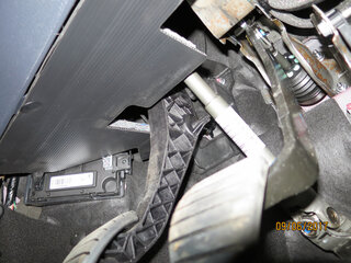

Als mein Auto neu war habe ich eine Fotosession gemacht weil mich eben interessiert hat wie alles so verbaut ist. Oben Hui, unten Pfui war meine Feststellung. Der Rost an den Teilen die man beim Autokauf nicht sieht ist Serienmäßig. Mann kann sich das als Patina schön reden. Aber eine einfache Grundierung wie es bei anderen Firmen üblich ist hätte das Fahrzeug bestimmt nicht verteuert. Aber es ist nur ein optisches Problem welches man nur auf den 2. Blick sieht.
Aber ich wollte noch was zu dem Kupplungspedal schreiben. Wie man sieht ist es aus Kunststoff, in der Regel Glasfaserverstärktes. Eine Roststelle weniger. Und es braucht keine großen Kräfte übertragen weil ja die Kupplung mit einem Seilzug betätigt wird. Und wie man sieht kommt man an die Lagerstelle extrem schlecht ran. Man muß also die labrige graue Verkleidung entfernen um an den Lagerbolzen zu kommen. Es könnte auch einfach nur eine Scheuerstelle zwischen Pedal und Lagerbock sein. Wie man sieht ist es eben nicht soooo einfach die richtige Schmierstelle zu finden. Mit Lampe und Spiegel kann es gehen. Viel Spaß beim schmieren :D
Wo ein Wille, da auch ein Weg.
Und wenn´s einfach wär´ - dann könnt´s ja jeder...:D
Danke für das aussagekräftige Foto!
