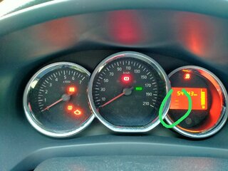

Der Motor rüttelt stärker, dann tritt ein Fehler auf und Sie können den Motor erst starten, wenn Sie den Fehler behoben haben (chek engin).
Nochmal die Frage:
Welche Fehlercode haben deinen Motorstart verhindert?
So sieht der ELM 327 aus, aber Sie können ihn nur mit einem Händlerscanner zurücksetzen oder den Batteriepol entfernen und mindestens 30 Minuten warten. Dies kann jederzeit passieren, wenn Sie den Motor starten möchten.

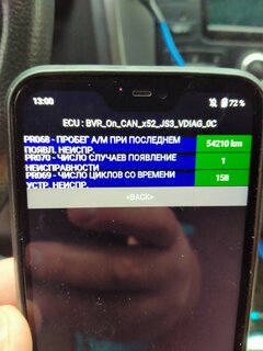

Auf deinem Pyclip Foto steht:
PR068 KM-STAND LETZTES AUFTRETEN DER STÖRUNG 54210 km
PR070 ANZAHL AUFTRETEN DER STÖRUNG 1
PR069 ANZAHL ZYKLEN SEIT VERSCHWINDEN DER STÖRUNG 158
Kein Fehlercode.
Wenn du mit Pyclip gelesen hast, wo der Fehler noch nicht gelöscht ist, findet man die Fehlercode in den Protokolldateien ecu_log.txt und elm_log.txt, in einem Ordner auf dem Smartphone Speicher.
Der Name des Ordner kann pyren oder pyclip lauten oder auch ein anderer Name, abhängig von der verwendeten Pyclip Version.
