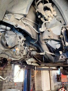

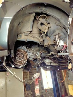

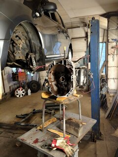

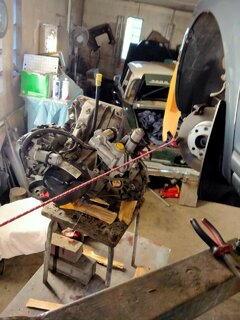

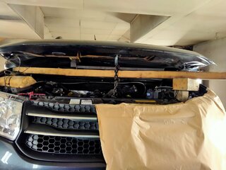

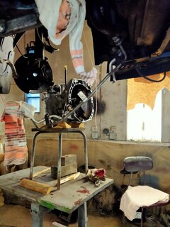

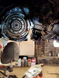

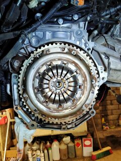

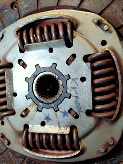

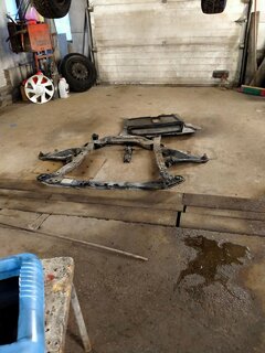

Guten Tag, nach dem Garantieaustausch der Kupplung bin ich 34.000 km gefahren (nur in der Stadt, das Auto arbeitet im Kurierdienst), bei den letzten 8.000 km begann die Kupplung zu zucken und gab eine Fehlermeldung aus, wenn der Anlasser nicht funktionierte Es ist unmöglich, den Motor zu starten. Um ihn zu löschen, müssen Sie den Minuspol der Batterie für mindestens 15 Minuten entfernen (ELM hat in dieser Situation nicht viel geholfen).
Beschlossen, es erneut zu ersetzen.
Ich habe den Austauschprozess von Anfang bis Ende begleitet, es ist nichts Kompliziertes. Ein Meister, der die Kupplung mindestens einmal gewechselt hat, wird damit zurechtkommen. Kein Spezialwerkzeug erforderlich. Nach dem Austausch fährt das Auto, aber es ist besser, die Anpassung vorzunehmen, ich habe es selbst mit Hilfe von ELM und dem Programm „Car scanner“ auf Android gemacht. Es ist auch einfach.
Das Ausrücklager ist nur das Original, ein anderes 305027561R habe ich nicht gefunden
Kupplungssatz 302053302R
Ich habe Sachs 3000 950 677 installiert.
