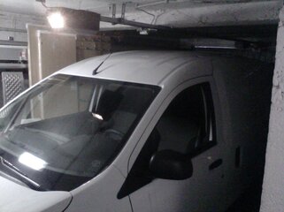

Eine kürzere Antenne war auch mein erster Umbau.
Der Grund war bei mir allerdings nicht die Optik sondern die Garagentorhöhe, ich habe nur 3cm Platz über dem Auto.

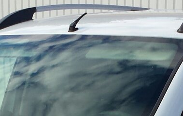

die Antenne war das erste was ich an meinem MCV geändert habe. Ein "Stummel" von ca 10 cm reichtbei mir vollkommen aus.
