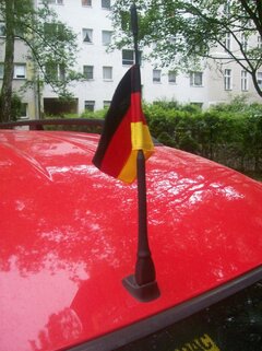

Bezüglich dieses Themas gibt es schon einiges hier im Forum! Geh mal zu Pearl und nimm die Blaupunkt (Deutschlandfahne kannst du wegschneiden, ist nur aufgeschoben). Sie hat einen satten Empfang wie die Originalantenne ohne Aussetzer!

Habe auch die Pearl Blaupunkt Antenne war während der EM und WM auch richtig gut.Bei uns in der Großstadt ist das auch kaum ein Problem.

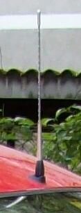

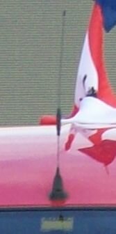

Die hab ich mir auch geholt nur von ATU und Empfang nicht anders als die Orginale.
