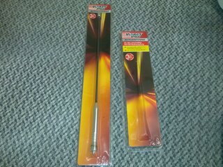

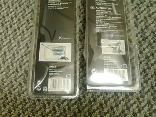

Ich habe zwei mit unterschiedlichen Längen von Lidl gekauft und fahre jetzt die kürzere mit 16cm und habe die mit 34cm noch in Reserve für Überlandfahrten.
Beide haben je 3,50 Euro gekostet mit div.Adaptern :D

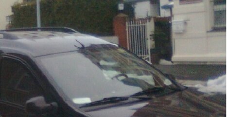

Habe mir heute eine für 5 € bei Thomas Philipps gekauft. Passt sieht gut aus. ( Bild)
