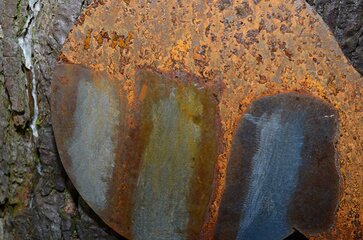

Die Produkte wurden auf einer Blechplatte aufgetragen (oberstes Bild links), die jetzt ein Jahr inklusive Salztest der Witterung ausgesetzt wird.

Nach 2 Wochen:
Seit etwa 2 Wochen hängen nun die Testbleche mit Hohlraumversiegelung im Freien und wurden regelmäßig mit gesättigter Salzlösung besprüht. Man sieht bereits, wie der Rost an den ungeschützten Stellen arbeitet.
Sehr gut scheinen sich die Produkte von Fluidfilm, in beiden Fällen in der Testblechmitte, zu behaupten.
Blech 1 (unterstes Reihe links) von Links nach Rechts:
Elaskon 60 ML, FluidFilm A, LiquiMoly Seilfett
Bei Elaskon handelt es sich übrigens um nichts anderes, als um eingedicktes Seilfett, so dass Liqui Moly Seilfett deutlich günstiger und in einer feineren Sprühschicht zum Verarbeiten geht.
Im Wärmetest (es wurde der Inneraum einer Glasflasche gleichmäßig mit einer Hohlraumsonde besprüht und liegend einer Wärme von 35 Grad ausgesetzt) hält Elaskon im Vergleich nur schlecht an glatten und senkrechten Oberflächen und sammelt sich am Grund zu einer dicken "Brühe", könnte also durchaus auch Wasserablauflöcher verstopfen...
Aus dieser Sicht eher nicht empfehlenswert.
Blech 2 (unterste Reihe rechts) von Links nach Rechts:
Hohlraumwachs von Werkstatt-Produkte.de, FluidFilm AR, Biersdorfer Hohlraum-Gel (Biskor).
Die Rostspuren auf den Teststreifen sind von oben herabgelaufen, stammen somit nicht von einer Durchdringung der Produkte.
Im Gegensatz zu Blech 1 wurde ein bereits angerostetes Blech verwendet, zum Teil blank geschliffen, um auch die roststoppende an Wirkung an den Rändern der Produkte zu untersuchen.
Das Hohlraumgel auf Blech 2 deckt sehr gut und kriecht auch nachhaltig ziemlich extrem unter guter Oberflächenbenetzung. Bei etwa 30 Grad verflüssigt es sich nahezu wie Wasser.
FluidFilm AR weist bei Zimmertemperatur eine honigartige Konsistenz auf und fließt ab etwa 50 Grad und läßt sich erwärmt ebenso per Hohlraumsonde verarbeiten wie Wasser.
Die Bleche sollen im Freien etwa 1 Jahr verbleiben.
