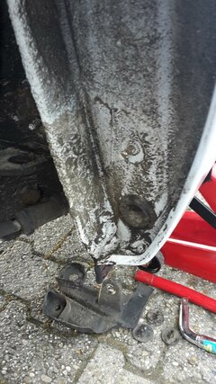

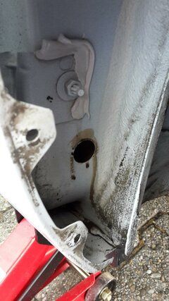

Man braucht mindestens 1,20m um bis zum vorderen Ende zu kommen. Alles andere ist Pfusch wenn man bedenkt das die Schweller zu den höherbelastenden Bereichen gehört was Rost angeht. Ich musste extra eine längere Sonde für die Druckbehälterpistole kaufen um bis da vorn hin zu kommen.
Falsch, der Schweller vom Lodgy hat drei Öffnungen, hinten, in der Mitte und auch vorne. Deshalb langt auch eine 60cm lange Sonde. Auf den Bildern sieht man die Öffnung von hinten und vorne.
