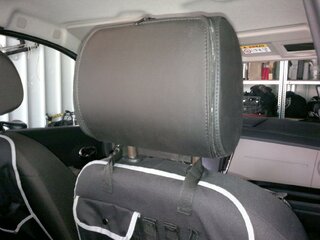

ich habe mich auf Drängen der übrigen Familienmitglieder dazu hinreißen lassen, die 9" Xtron Kopfstützen Monitore zu kaufen. Der Einbau ist dank des Reißverschlusses auf der Rückseite der Sitze kein großes Problem. Allerdings rasten die Kopfstützen nicht in verschiedenen Höhen ein, sondern rutschen immer wieder nach unten. Nun sind in unserer Familie die Erwachsenen recht groß, so dass die Stützen definitiv nicht nur auf dem Sitz aufliegen können.
Ich packe mal ein Foto in den Anhang, auf dem man sieht, wie hoch die Stützen ungefähr sein müssen. Bei diesem habe ich zwei Stückchen eines 16 mm PE-Bewässerungsschlauches über die Halterungen geschoben, damit die Kopfstütze nicht nach unten rutscht. Allerdings wackeln die Kopfstützen wie Kuhschwanz! Sie haben meiner Meingung nach folgende Probleme:

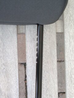

  3. Die Rasten funktionieren nicht, weil die Nuten zu gering und im Vergleich zum Original nicht scharfkantig genug sind.

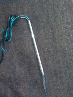

Hier noch das Bild der zu kleinen Nuten.

ich habe die xtrons 908T eingebaut. In der Hoffnung, dass die Rasterung noch stabil greift, habe ich die 13,8 mm Distanz Hülsen mit Schleifpapier mühsam runter geschliffen. Genützt hat es leider nichts. Die Hülsen sitzen zwar richtig straff im Kopfstützeneinsatz des Sitzes drin, aber richtig stabil wird die Rasterung dadurch nicht. Das Problem ist und bleibt die schmale zu flache Rillung der mitgelieferten Einsteckstäbe von Xtrons.
