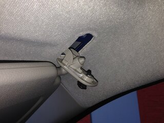

^Wir beginnen den Ausbau damit die inneren Halterungen der Sonnenblenden zu demontieren. Sie werden ca 90Grad gegen den Uhrzeigersinn gedreht (roter Pfeil) und anschließend herausgezogen (blauer Pfeil)
^Hier sieht man den Mechanismus der inneren Halterungen der Sonnenblenden

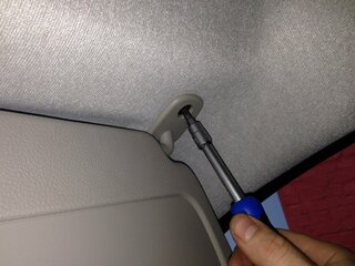

^Mit einem TX30 Torx Schraubendreher die Schraube an der Sonnenblende lösen.
^Sobald man die Schraube genug gelöst hat kann man die Sonnenblende sehr einfach aushängen. Sie fällt fast von alleine ab , man braucht keinerlei Kraft.

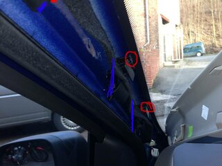

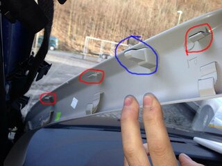

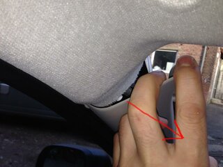

^Die Verkleidungen an den A Säulen sind nur gesteckt. Man kann sie mit einem beherzten Ruck bis zum Armaturenbrett ausklipsen.
^3 (rot markeirte) Haltenasen rasten in den Schwarzen Halterungen an der A Säule ein. Der (blau markierte) Stift ist eine Zentrierung , damit alles nachher wieder bündig sitzt.
^Theoretisch kann man nichts kaputt machen, denn wenn sich die Klipse nicht aus den (rot Markierten) Haltern lösen, dann klipsen die Kompletten (blau markierten) Halterungen aus. Diese kann man dann einfach von der Verkleidung ausklipsen und wieder in die A Säule einklipsen...

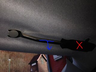

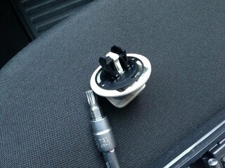

^Mit diesem Werkzeug ist der Ausbau der Halteklipse ein Kinderspiel! Man bekommt alles ausgebaut ohne Beschädigungen am Innenhimmel oder den Klipsen.
Einfach das Werkzeug wie im Bild hinter den Klips setzen. Mit der rechten hand den (mit dem roten X markierten) Griff anfassen, und auf Position halten. Dann nur noch an der (blau markierten) Metallstange mit der linken Hand (in Richtung des blauen Pfeils) ziehen. Keine Schäden!

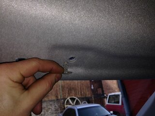

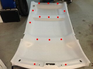

^Hier sehen wir die (rot markierten) Punkte im Innenhimmel für die Halteklipse beim Dokker Basis mit 1 Schiebetür. Die Positionen können je nach Ausstattungslevel variieren.
^Alle Klipse kommen heile raus. Der Himmel ist absolut unbeschädigt.

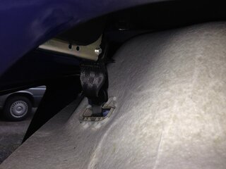

^Den Sicherheitsgurt im Innenhimmel kann man einfach dirch die Öffnung nach hinten durch schieben.

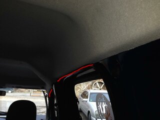

^Der Innenhimmel wird jetzt nur noch von den (rot markierten) Dichtungen gehalten. Die Dichtungen kann man einfach abziehen und der Innenhimmel gleitet auf die Kopfstützen.

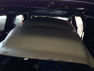

^So sieht es dann aus wenn der Innenhimmel abgesenkt ist.

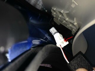

^Die Elektronik im Innenhimmel wird über diesen Stecker hinter der Verkleidung der A Säule getrennt. Einfach die Haltenase Am Stecker (roter Pfeil) eindrücken und nach oben herausziehen. Die Innenleuchte so wie der Kabelsatz können komplett montiert bleiben.

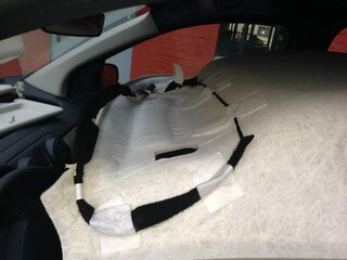

^Damit der Kabelsatz für die Innenleuchte nicht stört oder sich verharkt, habe ich ihn einfach auf den Innenhimmel gelegt.

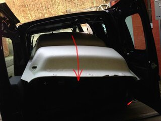

^Im letzten Schritt ziehen wir den Innenhimmel einfach mit einer leichten Drehung (in Richtung des roten Pfeils) nach hinten aus dem Fahrzeug. Einbau in umgekehrter Reihenfolge.
