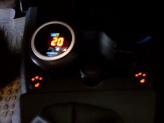

Foto kommt morgen.
Foto kommt morgen.
Leider etwas verschwommen.
Ich finde die Stelle perfekt.
Auch haben so die beiden ziemlich großen Relais genug Platz gefunden.
Der originale Schalter am Sitz seitlich ist ja nicht zu sehen, wenn man sitzt und nur durch tasten zu finden.
Empfohlen wird ja, die Schalterbeleuchtung so zu legen, daß sie beim Licht anschalten angeht.
Ich finde es so besser(ab Zündung an), da es ja da unten meist ziemlich duster ist.
