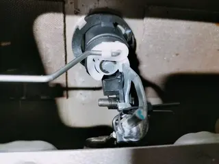

Hallo bei uns ist der Plastik Halter am Metallbügel gebrochen gibt es den irgendwo zu kaufen?
Das System besteht aus zwei Teilen das Plastik am Schloss und dann die eingeklipste Verbindung zum Metallbügel.
p.s. Ich habe das Bild hier aus dem Beitag genutzt hoffe das ist ok besser könnte ich es auch nicht fotografieren.
da gibt es keine Einzelteile, entweder Schrottplatz oder neues Schloss kaufen und umbauen.
Gruss
Steffen
habe gerade was gebraucht gefunden nur das sieht komplett anders aus??
Das ist die elektrische Steuereinheit (Magnetschalter) über die Fernbedienung / Zentralverriegelung. Da kommt dann der Hebel zum Schließmechanismus dran.

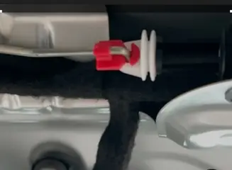

Zu Deiner Anmerkung mit der Heckklappe Tür: Bei mir ist dieses Plastikteil im Stellmotor der ZV der Heckklappe gebrochen. Denke, dass in der Tür sieht genauso aus, da es, sowie ich es jetzt gesehen habe, keinen Unterschied der Stellmotoren nach Einbauposition gibt.
Auf dem Bild ist das Teil aus meiner Heckklappe. Leider ist der rote Clip am vorderen Ende der Stange gebrochen, wo es dich den weißen Clip geführt wird.

Danke!!!! Hab gestern auch schon was bei MakerWorld gefunden, allerdings nicht Dacia spezifisch.
Ich kann leider nur PLA drucken, mal sehen ob das funktioniert. Wird bei Hitze im Sommer dann wahrscheinlich schmelzen oder brechen. Aber zur Überbrückung wird es reichen :)
wenn Du sonst nichts findest, dann bestellt das komplette Teil im bunten Haus. Da ist der neue Stellmotor gleich mit dran. Ich hatte ja den Stellmotor auch defekt.

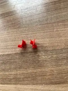

Ich hab de ein Problem 20 Euro auszugeben nur weil ein Plastikteil im Centbereich altersbedingt den Geist aufgibt. Hab die Stecker von @Taxas direkt gedruckt - s. Foto. Hat für 5 Stück 25 Minuten gedauert. Alles weder zusammengesteckt und es funktioniert wieder alles!
