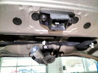

so heute hatte ich nun mal Zeit und bin diese Sache angegangen. Als erstes habe ich festgestellt das eine Notentriegelung nicht vorhanden ist, also musste der Haken an der Karosse abgeschraubt werden. Als die Kofferklappe dann offen war habe ich das Problem gesehen. Da war schon jemand vor mir dran. Am Schloss das ja funktioniert wird ein Noppen beim schliessen rausgedrückt und dieser bewegt ein kleines fragiles Gestänge (siehe Bild 1 mit Pfeil gekennzeichnet ) Dieses Gestänge ist völlig ausgenudelt und dadurch kann der Noppen vom Schloss das nicht bewegen. Der Top-Bastler vor mir hatte da das Teil mit einem kleinen Kabelbinder versucht zu fixieren. Gut hat seit 2019 oder so gehalten. 2019 haben wir den Sandero ja gebraucht gekauft.
Nun habe ich schon überall gesucht, nur scheint es dieses Teil weder einzel noch komplett zu geben. Vielleicht bei Renault zu Wahnsinnskursen??
Gebt mir mal einen Tip.
Gruss und Danke
Steffen

rechts mittag. Ich meine das sitzt am Schloß??
Hier beim Bolk vorn das Metallteil meine ich. Bin aber nicht sicher
Gruss
Steffen

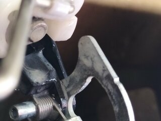

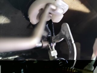

ich habe gerade nochmal Bilder von der Seite gemacht.
Diesr Metallbügel wird durch den Plastestempel am Schloss runtergedrückt. Da die Aufhängung vom Metallbügel aber ausgeleiert ist drückt der Stempel den Bügel nur seitlich weg. Ergo: Schloss geht nicht auf.
Lustigerweise ging es soeben.
Gruss
Steffen

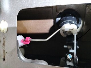

Ich weiß halt nicht so richtig ob es dieses Teil ist was am Schloss hängt ( siehe Bild darüber vom Bolk)
Auf zwei Schlüssel habe ich auch keinen Bock. Oder ginge der Zylinder zu wechseln.

Das Mechanikgedöns des Heckschlosses ist sehr fragil. @PetFlasche hatte auch mal so ein Problem.
Er ist dann nach Renault gefahren,und,oh Wunder,die hatten noch was rumliegen,dass da passte.
Ich habe jetzt mal Mister Auto angeschrieben ob an das Teil die ZV auch angesetzt werden kann.
Bzw. ob auch der Schloßzylinder von neu auf alt umgebaut werden kann.
