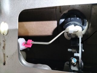

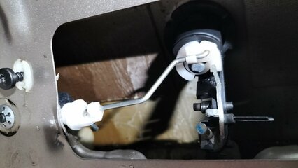

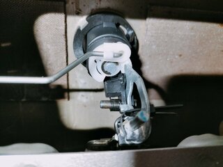

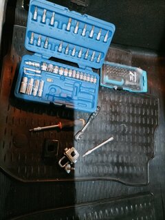

so heute war es mal wieder so weit. Da ich immer damit rechne, das es mal wieder nicht geht, ist schon keine Abdeckung mehr vorm Schließsystem. So ist dann die Geschichte innert 5 Minuten vom Kofferraum innen aus geklärt.
Das Problem ist, das diese Geraffel instabil ist, und sich dadurch selbst manchmal verklemmt.
Bild 3 falsche Stellung des Hebels
Bild 2 richtige Stellung des Hebels
Bild 1 richtiges Werkzeug dabei :)
Gruss
Steffen

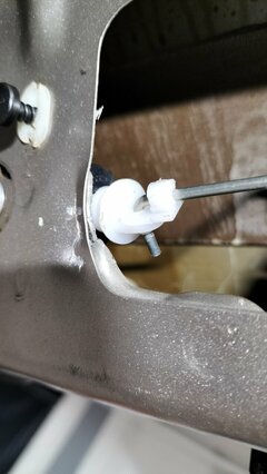

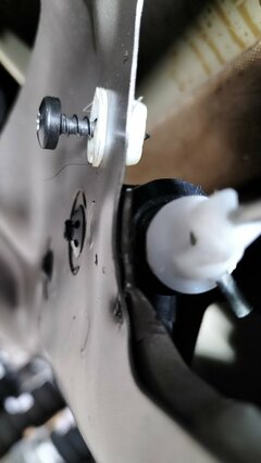

so gestern hat sich das Schloss mal wieder verklemmt und ich habe mal in der Firma in Ruhe Ursachenforschumg betrieben.
Auf Bild 1 sieht man das sich der Anschlag des Hebels vom Stellmotor an der Karosserie verklemmen kann und daher nicht komplett die Hebelage am Schloss zurück zieht.
Bild 2, da habe ich das Blech schon etwas zurückgezogen und das Teil hat mehr Spielraum
Bild 3, so passt es.
Das Problem hatte ich ja schon weiter oben beschrieben, es sind alles Teile aus dem Spielzeugbaukasten und daher auch ab Werk ausgenudelt.
Gruss
Steffen

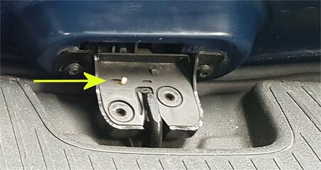

Auf einen Sandero 2 habe ich keinen Zugriff. Der eng verwandte Logan MCV 2 (MJ 2014) hat eine Notentriegelung der Heckklappe: der kleine weiße Stift (gelber Pfeil). Er wirkt direkt auf den Schließmechanismus, nicht auf das Heckklappenschloss. Die Zentralverriegelung reagiert nicht beim Öffnen der Heckklappe, die Innenbeleuchtung wird aktiviert.
Meine Vermutung, den Seilzeug gibt es nur bei Autos ohne Zentralverriegelung. Bei Autos mit wäre es eine Doppelgleisigkeit. Vergleiche das „Knopferl“ zum händischen Ver-/Entriegeln der jeweiligen Tür von innen. Wurde bei Autos mit ZV eingespart. Rächt sich brutal, sobald ein Stellmagnet defekt ist.
da unser ja eine ZV hat, hat er auch nicht diese Entriegelung. Jedenfalls habe ich keine gesehen. Aber selbst für ungeübte ist bei vorhandenem Werkzeug eine Notöffnung innert weniger Minuten möglich. Sitzlehne umklappen, reinkriechen und die zwei Schrauben des Verriegelungshakens lösen. Damit ist die Heckklappe offen.
Weniger Aufwand ist ( wenn man weiß wie ) die Mimik der ZV wieder richtig an das Schloß zu setzen und gut ist.
Gruss
Steffen
