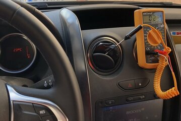

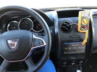

Bild 1 vor der Fahrt, Bild 2 nach einer halben Stunde Fahrt. Hab die Temperatur während der Fahrt beobachtet, kälter wurde es nicht. Hab auch alle Gebläsestufen und Lüftereinstellungen probiert und Umluft, immer dasselbe.
Okay, ist zwar kein Lodgy, aber es zeigt scheinbar das bei Dacia es halt nunmal so ist. Der diesjährige Sommer war ja übelst heiß und trocken, aber Abkühlung im Auto gab es kaum. Wie gesagt, der Duster hat erst 8000km runter und schon zweimal in der Werkstatt, die meinten alles okay.
Im Vergleich zu meinem 20 Jahre alten Vectra: bei Außentemperatur von 30 Grad kam aus der Düse etwa 7 bis 8 Grad, jedoch ist die Anlage auch doppelt so groß.

15 Grad ist nicht ok. Auch wenn es sich um kein geeichtes Messgerät handelt sollte wenigsten 6-8- Grad dort aus der Düse kommen. Ich habe bei meiner Messung ( siehe oben ) die Luftsteuerung auf oben/unten Verteilung gestellt und alle Düsen waren geöffnet. Ich gehe einfach davon aus das es die normale Temperatur sein soll die eine Klimaanlage wenn sie Strörungsfrei funktioniert. Ob man damit einen aufgeheizten Innenraum in eine Wohlfühloase verwandeln kann ist eine gaaanz andere Geschichte mit gaaanz anderen Einflussfaktoren. Aber erstmal soll kalte Luft aus den Düsen kommen. Wenn nicht...Werkstatt mit Messprotokoll und nicht nur die Aussage...alles ok.
