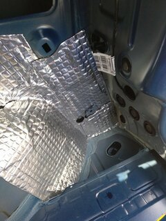

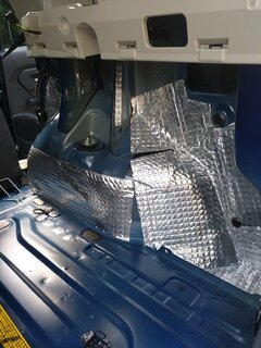

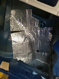

habe bei meinem den Kofferraumboden und soweit ich kam die Seitenwände und radkästen mit Antidröhnmatten ausgeklebt. Ist sehr Ruhig geworden.

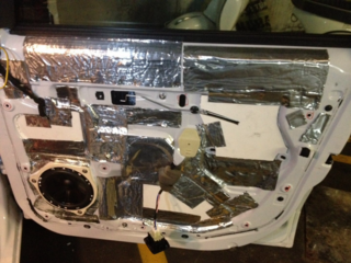

Ich habe den ganzen Dokker mit dem Alubutyl beklebt. Der ist jetzt schön leise!

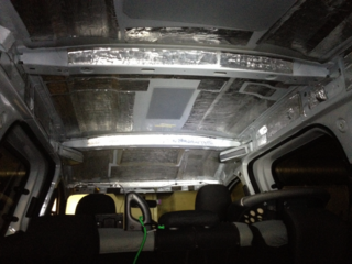

Das Dach bringt vor allem bei Regen viel Ruhe. Die Dachholme habe ich mit Sikaflex auf die ganze Länge verklebt.
