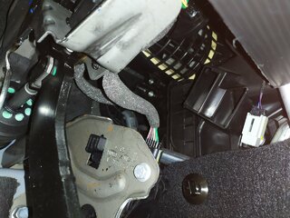

Hab mal ein Foto gemacht. Das rechts im Bild ersichtliche Kanalstück (unter dem Gitter) sollte doch zum bewussten Lüftungskanal gehören. Wenn ja, fehlt da was oder ist das wirklich so völlig idiotisch gelöst. Das wäre ja dann eine Lenkradheizung und keine Fußraumheizung.

Hab mir nun was gebaut. Funktioniert und die Füße sind nicht mehr kalt. Bin aber von folgendem überzeugt. Dacia baut grundsätzlich die Variante Klimaautomatik ( bzgl. der Kanalführung) ein. Ohne diese Spezifikation wird einfach an der Stelle y, y,z einfach unterbrochen. Ob das dann funktioniert interessiert die nicht.

Welches Baujahr hat denn dein MCV . Hab bis jetzt noch nicht die Anschlüsse für die hinteren Kanäle finden bzw. definieren können. Nicht das die da auch noch was verändert haben. Vorn ist es definitiv anders als im Video dargestellt.
