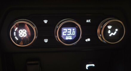

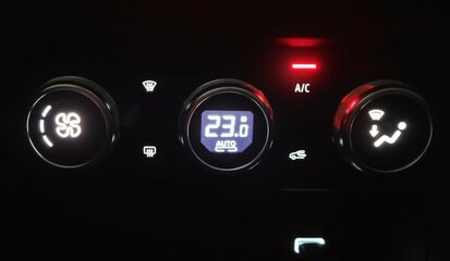

Ich habe meinen Wagen jetzt eine Woche. Und bin insgesamt zufrieden. Die Klimaanlage gibt mir Rätsel auf: Der Normalzustand ist das obere Bild: Klimaautomatik eingeschaltet, A/C ist aus. Wenn ich auf A/C drücke, leuchtet die LED und die Automatik geht aus!??? Logisch ist daran nichts. Kann das sein, daß Klimaanlage ein heißt: keine LED? Oder deute ich das Automatik-Bild verkehrt? Oder ist die LED verkehrt herum angeschlossen? Wenn es jetzt schon Sommer wäre, könnte ich natürlich die Funktion der Klimaanlage selbst testen.

Genau die Frage haben meine Frau und ich uns auch gestellt.
Ich habe dann mal den Regler auf 16°C runtergeschraubt, da hat die Klimaautomatik auch die Klimaanlage angeschaltet (A/C LED ging an, wir in deinem zweiten Bild).
Wir haben uns das so erklärt, dass der, wenn der Innenraum warm ist die Klimaanlage zwecks Sparsamkeit ausstellt bzw. bei hohen Innentemperaturen diese gar nicht einschaltet/benötigt.
Das aber nur meine laienhafte Erklärung, die mir gereicht hat :D
Genau so ist es. Die Klimaautomatik macht alles von selbst was heizen und kühlen angeht. Im Sommer geht die Klimaanlage von selbst an (durch die rote led bei A/C zu erkennen) und im Winter wenn diese nicht benötigt wird bleibt sie aus. Wenn man sie dann selber anschaltet, geht der Punkt bei „Auto“ weg, weil man selbst dann halt die Steuerung übernommen hat und somit die Automatik nicht mehr greift.
Man wird auch merken, wenn man den Knopf für “Frontscheibe-Frei“ drückt, geht automatisch auch die Heckscheibenheizung als auch die Klimaanlage um die Feuchtigkeit raus zu bekommen an.

Steht doch alles exakt im Handbuch - LED (rot) an = A/C (Klimaanlage) aus
ich glaube du hast das falsch verstanden. Die Rote LED ist eine Funktionsleuchte wenn die Klimaanlage an ist und nicht wenn sie aus ist!
Du hast dir wohl aus Spaß die Anleitung des S3 durchgelesen?
@Unknown_us3r_LE
Aua - Sorry Du hast Recht ich hab nicht darauf geachtet das es hier ja um Sandero III geht.
Ich hab Sandero II und da steht es in der BDA zur Klimaautomatik und funktioniert exakt auch so wie ich es oben beschrieben habe.
Entschuldigung nochmal an Alle für die unnötige Verwirrung!
Ist recht einfach und auch bei anderen Herstellern so: Wenn bei der Taste nur "AC" steht, dann läuft der Klimakompressor mit wenn die Taste leuchtet. Steht bei der Taste "AC off", dann ist der Kompressor aus wenn die Taste leuchtet.
