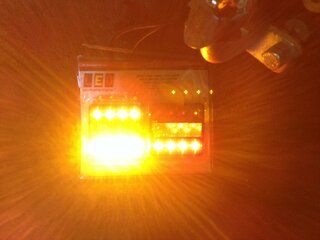

LED Modul
Nach langem überlegen ob wie ich das LED Problem lösen will habe ich mich nun für die Luxus Variante entschieden. Ich habe mir ein LED Taugliches AFC Modul von einem lokalen Hersteller gekauft das pinkompatibel ist.
Die Variante mit Lastwiderständen ist einerseits nicht legal, andererseits auch ziemlich sinnfrei. Und nicht auf LED umbauen kommt auch nicht in frage, die alten lotter Laternen müssen weg.
Ein großer Vorteil ist das aggressive ansprechen der LED. Der Blinker ist nicht so ein laues auf und abdimmen, sondern hartes ein -aus.image.jpg

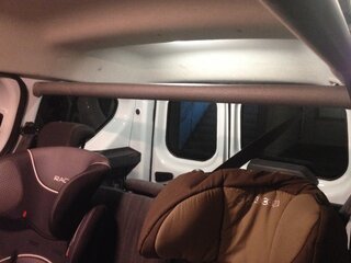

Meine Kinderchen wollten bei Nachtfahrten immer das Licht einschalten damit sie ihre Sachen finden. Da ich nicht mit Vollicht auf den Rücksitzen durch die Nacht fahren wollte, habe ich 4 orange LEDs hinten in die Leuchte montiert. Auf den Hintersitzen gibt das ein bisschen hell und vorne merkt man nichts.
Die LED sind fix angeschlossen und löschen erst wenn die UCH den Strom kapt.

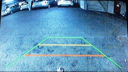

Nachdem der Sommer nun definitiv vorbei ist, habe ich mal ein altes Projekt ausgegraben.
Die Rückfahrkamera!
Als Vorbereitung habe ich heute Abend mal die Leiste hinten abmontiert und mit der Kamera bestückt. Im 2.en Anlauf hat es auch mit dem Winkel geklappt.
Damit die Kamera möglichst mittig sitzt, musste ich sie etwas bearbeiten...image.jpeg

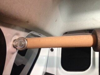

Anschlagpunkte

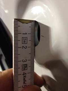

Hallo Andreas,
könntest du bitte noch ein paar Bilder deiner Anschlagpunkte/Verankerung einstellen?
Kann das nicht ganz nachvollziehen
Danke schon mal...
Ronald
Hallo Roland
In dieses Langloch habe ich ein Flacheisen mit Gewinde und rostschutz eingesetzt. Ich habe zuerst eine normale Schraube in das Flacheisen eingedreht und das Flacheisen mit Montagekleber bestrichen. Dann habe ich das Eisen eingeführt und 90grad verdreht. Als der Kleber etwas angezogen hatte, habe ich die Schraube entfernt und durch die Ringschrauben ersetzt.
Gruss Andreas
Wenn dann alles verkabelt ist, sieht es dann so aus.
Das kleine silbrige Ding ist mein Holländerhaken. :D
Morgen werde ich die Kabel verlegen. Freue mich schon speziell auf den Faltbalg...
Edit:Habe an der Seite hinter den Lüftungsschlitzen einen Stecker gefunden.
Gleich unter dem Blech mit dem Massepunkt. Wenn man den löst kann man de Balg auf Fahrzeugseite lösen und strecken. Dann geht's ganz einfach.

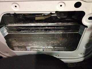

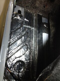

Beim Kabelziehen habe ich gerade noch etwas Alubutyl verklebt...
Dabei musste ich feststellen dass der Styroporblock schon gut gespalten ist.
Habe ja noch ein Jahr Garantie...
