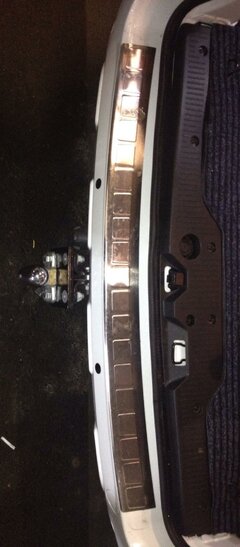

Ladekantenschutz
Nun habe ich den schon länger gelagerte Ladekantenschutz aufgeklebt. Jetzt kann ich ohne die Stoßstange zu verkratzen meinen Laster benutzen.
Zum aufkleben empfehle ich vier Hände und vier Augen. Der Schutz ist zulang um beide Seiten gleichzeitig sauber zu positionieren. Das Klebband haftet sofort und erbarmungslos :D

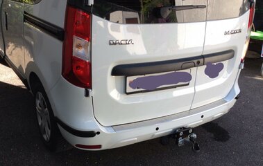

Scheuerleiste
Die Stossstange ist mir zu weiss und zu empfindlich. Leider war eine schwarze im Zusammenhang mit 2 Schiebtüren und Klimaanlage nicht möglich.
Nun habe ich mal als Akzent und auch als beschränkten Kratzschutz eine Schwarze Scheuerleiste angeklebt.
Mal sehen ob die auch hält.

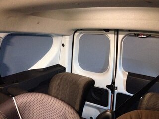

Verdunkelung /Folienschutz
Bei meinem letzten Auto waren die Tönungsfolien bald durch das Laden von Velos, Anhänger und Campingausrüstung zerkratzt. Damit die Folien im Dokker nicht auch schon bald so aussehen habe ich aus 4mm Sperrholz Abdeckungen gemacht. Gehalten werden sie durch je 4 starke Magnete. Die Abdeckungen an der Hecktüre halten auch beim zuknallen der Türe zuverlässig.
Als Nebeneffekt habe ich nun zumindest hinten schon mal lichtdichte Vorhänge :D

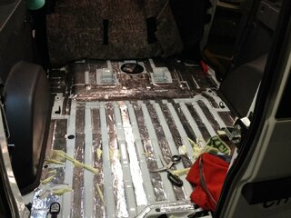

Da ich noch 2 Rollen Alubutyl im Keller hatte, und gerade ein Dokker Wettdämmen hier im Forum stattfindet, habe ich beschlossen auch endlich damit anzufangen. Das Wetter passte auch gerade. Ich habe auf der Ladefläche nur die Vertiefungen beklebt. So wird der Boden etwas weniger wellig.
Der Erfolg ist hörbar, wobei ich den Bereich unter dem Rücksitz als die grösste Lärmquelle einschätze. Als nächstes kommt dann der Fussraum hinten. Vorne ist noch Tür und Fussraum geplant. Aber das ganze zu zerlegen braucht noch etwas Überwindung...
