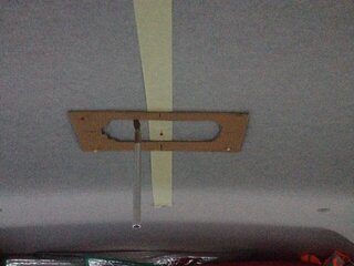

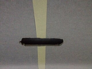

Das Loch ist etwas unförmig...

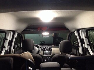

Aber die Lampe passt.
Nun ist mein Dokker kein DarkRoom mehr :D Ab sofort ist B) angesagt.
Zuerst habe ich den Einbauort der Lampen mit kleinen Nadeln eruiert. So dass die Einbautiefe reicht. Da ich etwas faul bin, habe ich versucht die Kabel bei nicht ausgebautem Himmel zu verlegen, was auch geklappt hat. Ich habe von dem mittleren Ausschnitt mittels einem Supermagneten (36kg)
Eine an einer Schnur befestigte Unterlagsscheibe Richtung Schiebetür gezogen. Dann nochmal von der Beifahrertüre zur Befestigung der Dachablage. Dann ganz vorne über die Dachablage, und in der Mitte durch den Himmel zur Lampe. Dann das Kabel auf beiden Etappen eingezogen und danach dazwischen unter den Türgummi gewurstelt. Direkt durchziehen geht nicht, zuwenig Platz.
Später dann das ganze noch eins weiter hinten für die "Ladelampe" im Kofferraum.

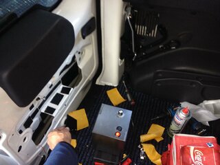

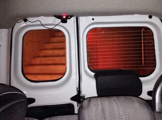

Der erste Versuch scheiterte an der Temperatur. Danach mit dem Heizofen die Tür warmgemacht und die Schwerfolie geschmeidig. Im unsichtbaren Bereich sind teils recht große Stücke beklebbar. Wichtig neben der Temperatur ist das entfetten. :D
Der akustische Unterschied beim Türschließen ist massiv.

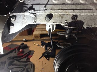

Da man bei dem Schneefall nichts besseres tun kann als Schrauben, hab ich mich an die Anhängerkupplung gemacht....
Der Aufwand ist aber deutlich größer als befürchtet :D
Anhängerkupplung Teil2
So ich habe geschafft. Kupplung ist montiert!
Die Kupplungshöhe (oberkannt) ist mit 42cm tiefer als viele andere.
Ich weiß nicht warum in den letzten 20 Jahren die Höhe stegig gestiegen ist...
Den Einbau der Rückfahrsensoren geht im Zusammenhang mit der Kupplungsmontage fast vergebens :D
Verbaut habe ich ein Set von Thule. Die Kupplung ist vernünftig konstruiert. Die Anleitung eher nicht... Der Kabelsatz ist ok, aber die Idee ein 40mm Loch für die Kabeldurchführung ins Blech zu bohren, wenn 5cm nebenan ein Blindstopfen ist, halte ich für ziemlich idiotisch. Als Krönung ist das ovale Loch als Reverenzpunkt zum Bohren in der Anleitung eingezeichnet. :bang:
Mit etwas sanfter Gewalt geht aber der runde Gumminöpsel auch in das ovale Loch...
Zeitlich war ich so bei 10 Stunden. Mit ner anständigen Anleitung würde das aber schneller gehen...
