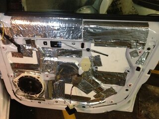

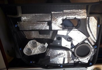

Da es nun wieder etwas wärmer ist, und man somit nicht gleich Kondenswasser am Blech hat, habe ich mal die Türverkleidung abgenommen. Dann habe ich die Nieten der Lautsprecher ausgebohrt. Ich bin extrem erstaunt das die Originaltröten überhaupt so gut klingen. In der Türe habe ich mal die ersten Alubutylstreifen eingebracht. Direkt hinter dem Lautsprecher habe ich noch ein Streifen Armacell zum brechen der Schallreflektion eingebracht. Der aus wasserfestem und danach lackiertem Sperrholz gefertigte Distanzring wurde mit Carrosseriekleber eingeklebt und Verschraubt.

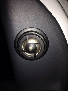

Als es zu dunkel war draußen, habe ich noch im Bastelraum den Hochtöner ins Spiegeldreieck eingebaut.

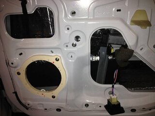

image.jpeg Nun ist die Arbeit auf einer Seite getan. Die großen Öffnungen sind mit Wasserfesten Vollkernplatten verschlossen. Bei der unteren Öffnung trägt die 6mm dicke Platte etwas fest auf. Werde auf der anderen Seite versuchen die Platte von innen zu kleben.
Auch die innere Abdeckung wurde mit Alubutyl,
Und danach noch mit etwas selbstklebendem Armacell behandelt.

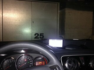

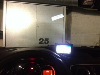

In der Nacht hatte ich immer ein Lichtfleck vom Navi in der Frontscheibe. Und amTag blendete oft die Sonne in das Display.

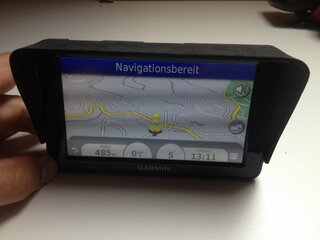

IMG_0155.JPG Aus einem Stück Moosgummi habe ich eine Schute ausgeschnitten. Damit die vordere Kante schön gerade ist, habe ich einen geschwärzten 0.5 er Federstahldrat von unten eingeklebt.
Und das Resultat eingebaut

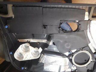

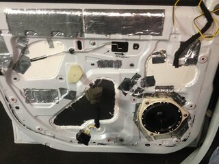

Jetzt habe ich noch die Fahrertür gemacht. Da die eingeklebten 6mm Platten bei 2 von 3 Öffnungen eher zu viel aufgetragen haben, habe ich das Konzept geändert. Die eine Platte habe ich nun von innen geklebt. Bei der anderen Öffnung habe ich von innen eine stabile aber dennoch flexible Gummiplatte mit Carosseriekleber eingeklebt.

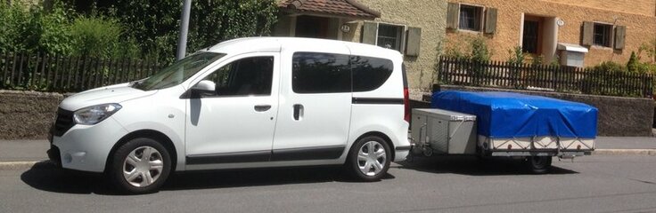

So nach 1921 sorgenfreien Kilometer bin ich mit meinem Gespann zurück.
Trotz 4 Personen ,vollgeladen und 600kg Anhänger, 110 km/h auf Französischer Autobahn und einigen Pässen lag der Verbrauch laut Boardcomputer bei 7.4Litern.
Auch auf sehr steilen Strassen war der kleine nie ein Verkehrshindernis.

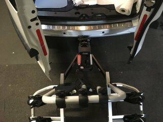

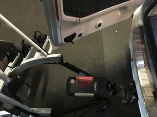

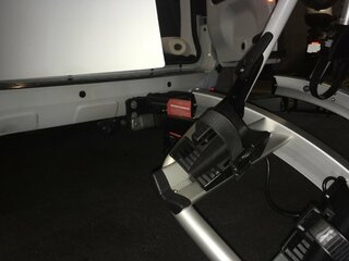

Um den Velotransport etwas zu vereinfachen habe ich mir einen Kupplungsträger angeschafft. Netterweise hat ja Eberhard1 mal die Ateraträger getestet und dokumentiert. Ich habe mich für den günstigsten mit rollenauzug von Atera entschieden. Strada DL3 heisst das Modell.
Der 3 er Träger hat einen längeren Auszug als die 2 er. Zusammen mit meiner tiefergelegten Kupplung kann ich sogar beide Hecktüren öffnen.

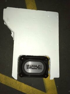

Gestern war mal wieder Basteltag. Der Sub der noch in meinem Bastezimmer rumlag wollte doch noch eingebaut werden ;-)
Bei niedriger Lautstärke haben die Lautsprecher zu wenig Bums ( oder ist’s das Dacia Radio?). Jedenfalls wollte ich nirgends eine Kiste rumstehen haben. Unter dem Beifahrersitz ist eigentlich genug Platz, aber dann ist er vor der Luftdüse. Also habe ich mal den Styroporblock rausoperiert.
Die Höhe passt!C72490EF-E3CC-450F-B7A6-FB180A2C498F.jpeg Das ganze habe ich wieder versenkt und das ganze unter den Teppich gestopft. Nix zu sehen und die Düse ist frei. Doch der Teppich scheppert grauenvoll wenn er nicht von Hand runtergedrückt wird. Da muss ich mir wohl noch etwas einfallen lassen.
