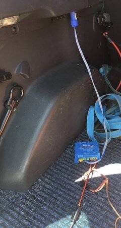

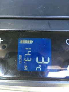

Solar / Powerbank
Da in der Schweiz die Campingplätze noch geschlossen sind. Sind wir über die Feiertage halt frei gestanden. Der Dokker musste als Powerbank hinhalten ;-)
Eine 100w Solarzelle und ein MPPT Regler ausgeliehen und fertig ist die Stromversorgung für den Kühlschrank und das Licht im Klapper.
Die im Kofferraum eingebaute Steckdose welche direkt mit einem 16mm2 an der Batterie hängt, ist eigentlich für die Sitzheizung der Kinder, taugt auch wunderbar zum den Solarregler anzuhängen.
