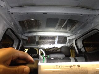

Um den Monitor einzubauen muss ich die vordere Leuchte versetzen. Da das Kabel aber nicht so wollte wie ich und ich mich an die letzte Aktion erinnerte, habe ich halt den Himmel ausgebaut (Danke an die kompetenten Berater).
Und wenn der Himmel schon mal draußen ist...
Die Rolle war eigentlich für die Türen gedacht.
Jetzt mach ich mal Pause. Überkopf ist nicht so mein Ding :D

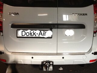

Das mit deiner Cam sieht aber sehr vergewalltigt aus da bin ich echt froh das ich beim Lodgy nur nen loch machen musste fürs kabel. und das hat schon wehgetahn.
Auch beim Dokker könnte man es mit einem Loch machen.
Doch das bessere ist der Feind des Guten...

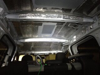

Dach gedämmt!
1,5 Rollen Alubutyl versenkt!

Wenn der Himmel einmal raus ist, nimm dir ne Kartusche Karosserie Kleber und verklebe die Dachhaut mit den Trägern. Die Homöopathischen Dosen an Kleber ab Werk schreien förmlich danach. Gibt auch nochmal mehr Ruhe und eine mögliche klapper Stelle weniger.
Lg
Cassie
Hallo Cassie
Ist noch nicht zu spät !
Will am Himmel noch Kabel verlegen, Licht und Monitor einbauen...
Zwischen meinen Holmen und dem Dach ist nichts homöopathisches.
Da ist nämlich gar nichts außer 5 mm Luft!
Gibt es da eine Empfehlung
Gruss Andreas
Moin
Ich hab Sikaflex 221 benutzt, das Zeug wird fest und klebt nach dem Aushärten nicht mehr, bleibt aber sehr elastisch. Damit habe ich auch 3 Alu Bleche ins Dach geklebt, bevor die wieder Abgehen, reißt das Dach.

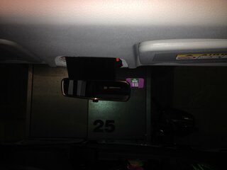

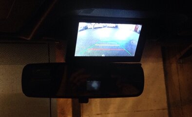

image.jpeg Nachdem ich mich von der Grippe erholte, habe ich nun fertig gedämmt, die Dachtraversen an die Dachhaut angeklebt und den Monitor eingebaut. Links und rechts der Monitors muss ich dann noch eine kleine Abdeckung machen.
Die Lampe habe ich etwas nach hinten gesetzt. Vorteil: Sie blendet nicht mehr. Nachteil: auf dem Armaturenbrett ist es etwas dunkel. Darum habe ich 2 Nichia LED mit 70mA als Spot in den Himmel eingebaut. Die Kabel sind alle bis zur Mittelkonsole gezogen. Jetzt muss ich dann dort noch meine Elektronik einbauen.
Von hinten ist die Cam kaum zu sehen.

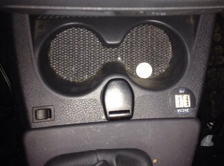

So nun habe ich endlich noch die Elektronik für die Rückfahrkamera eingebaut.
Jetzt hat die Kamera 20 Sekunden nachlauf. Auf der Mittelkonsole habe ich einen Wippschalter eingebaut.
image.jpegRichtung Fahrer ist der Schalter tastend und schaltet die Rückfahrkamera für 20s ein. Richtung Beifahrer ist der Schalter rastend und schaltet den Monitor ein. Wenn der DVD der Kinder eingeschaltet ist, kann man dann das Bild dessen sehen. Natürlich will ich nicht während dem Fahren Tom und Jerry gucken :D.
Ziel ist, dass der Beifahrer mithilfe dem Monitor und der Fernbedienung ein Film starten kann.
Blind kriegt man den ChinaDVD nicht dazu ab SD einen Film abzuspielen.
Hier noch in Bild vom Monitor.
