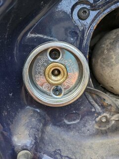

heute konnte ich zum ersten mal kein Gas nachtanken. Meine Anzeige ist auf Rot. Ich bin normal zur Tanke gefahren adapter drauf gaspistole drauf und versucht zu tanken.
aber kein Tropfen Gas kam in den Tank. Es wurde druck in der Pistole aufgebaut und das war es.
Im Anhang ein Foto vom Einfüllstutzen.
Hat wer eine Idee?
Grüsse
Marc
Habe grade im Netz gelesen, kann es an den heissen Temperaturen liegen? Der Druck im Tank ist zu groß und der druck von der Tanke reicht nicht?
Hab die Tage auch öfter davon gelesen das es an der Temperatur liegt, denn ist's wohl besser in den Abendstunden die Tanke ansteuern.
Kann sein das die Kugel vom Rückschlagventil im Dish Anschluss verklemmt ist.
ACHTUNG! Es kann etwas Gas austreten!
Handschuhe tragen!
Man kann versuchen, mit einem Kunstoffgegenstand, z.B. Kulli, vorsichtig die Kugel kurz einzudrücken.
Läuft die Pumpe der LPG Zapfsäule überhaupt an? Bei oberirdischen Tankanlagen hört man das.
Den Gasdruck der Tankanlage lässt sich bei vielen Zapfsäulen auf einem angebrachten Manometer ablesen (meist seitlich).
Das gleiche Problem bei mir heute morgen. (wie bei matom)
Pistole angeschraubt, Riegel hoch und festgesetzt und für vier, fünf Sekunden ein zischen am Einfüllstutzen zu hören - das war es dann.
Mit der Reiffeisen telefoniert. Der fragte als erstes: Ist denn die Pumpe angelaufen? (oberirdischer Tank)
Es könnte sich bei starker Sonneneinstrahlung eine Luftblase gebildet haben. Sie wollen einen Techniker/Mechaniker raus schicken.

Es gibt zwar verschiedene potentielle Ursachen für dieses Problem, aber meistens liegt es an der Kombination aus Druck, Temperatur und Propananteil im Autotank:
Eine Flüssigkeit strömt nur von A nach B, wenn bei A der Druck höher als bei B ist. Je größer dieser Unterschied, desto höher ist die Strömungsgeschwindigkeit (also desto schneller geht der Vorgang).
"A" ist die Zapfpistole, "B" Dein Autogastank. Der Dampfdruck in Deinem Tank steigt mit zunehmender Temperatur. Steht das Auto im Sommer in der Sonne, wird es auch im Tank mollig warm. Zudem steigt der Dampfdruck mit zunehmendem Propan-Anteil im Autogas. Wer also beim letzten Mal tanken 95/5 getankt hat und dann bei der aktuellen Hitze an eine Zapfstelle mit relativ geringem Pumpendruck gerät, stellt fest, dass der Betankungsvorgang entweder unerwartet langsam oder (wie in diesem Fall) gar nicht funktioniert.
Meine Stammtanke hat inzwischen auf Sommerbetrieb mit 18 bar umgestellt, da geht das Betanken halbwegs zügig von der Hand. Neulich war ich an einer Aral, die nur mit 12 bar pumpt, da war es nervig langsam. Wer da vorfährt und einen hohen Propananteil im Tank hat, kriegt gar nichts mehr rein.
Leider stellen manche Tankstellen den Druck nicht rechtzeitig hoch, sei es aus Schlamperei oder aus Sparsamkeit (die Anlage hält bei geringem Druck eben länger).
Übrigens ist der Druckunterschied nur für die Geschwindigkeit der Betankung von Interesse (bzw. ob sie überhaupt funktioniert). Für die _Menge_, die rein geht ist der Pumpendruck im Unterschied zur landläufigen Meinung praktisch nicht von Belang.

Danke für die rege Beteiligung. Es war wohl wirklich die Außentemperatur, abends konnte ich normal tanken
