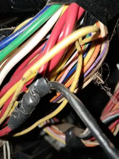

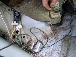

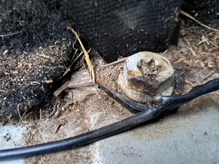

Hallo liebe Leute Fehler wurde gefunden das schwarze dünne Kabel ist vorne am kabelbaum an ein dickeres rotes Kabel abgeklemmt und verläuft einzeln 1 Ader nach hinten zu einer 10 a Sicherung und geht von da weiter in ein schwarzen Kasten in der Mitte des kurz vor der 10 a Sicherung gab es wohl ein kurzschluss durch eine Rahmenschraube wo das Kabel drauf lag und die 60 A Sicherung ist vorne im Motorraum laut Beschreibung Hauptsicherung1000020884.webp1000020886.webp1000020888.webp

Da hat wohl früher einer Gepfuscht. Was ist Flash Control, der Schwarze Kasten?
Also kein Kabel ab Werk sondern nachträglich und handwerklich schlecht eingezogen. :bang:
Das sind die Fehler die umständlich zu Suchen sind,weil man den kompletten Verlauf erstmal freilegen und nachvollziehen muss.:huh:
Ziehe am Besten ein komplett neues ein,nicht wieder über die Schraube und wenn es nicht anders geht dort mit Scheuerschutz.
