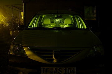

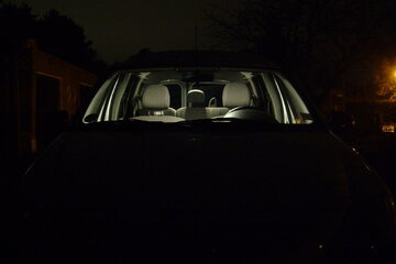

Bild links 6x W5W / Bild rechts 4x W10W

Na das nenne ich mal hell:D Ich meine ich find die normale Lampe jetzt au net grad dunkel aber das is doch ein Unterschied, nicht übel:)

in der Tat bebas,
cooles Licht, gefällt mir :D
