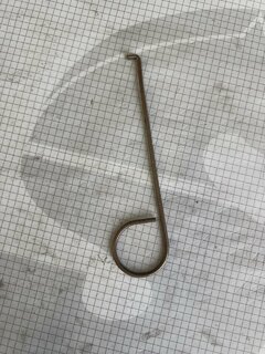

Man kann die Befestigungsclipse ja schon etwas sehen, aufgrund der stabilen Ausführung würde ich sagen das Glas muss raus.
Die Rastnasen vom Glas löse ich immer mit ein Stück Schweißdraht, der am Ende leicht umgebogen ist. Die kann man sehen indem man das Glas komplett nach unten kippt.
Klappt quasi immer so, ohne was zu zerstören.
