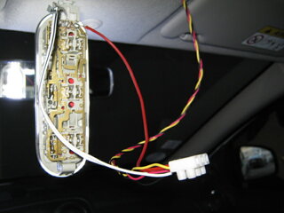

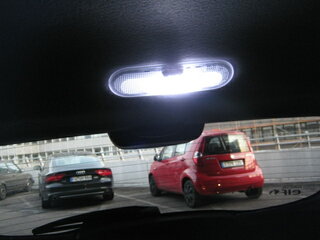

Als kleine Lockerungsübung habe ich heute ca. 3 Meter dreiadrige Litze 0,30 mm2 und die ursprüngliche (einflammige) Innenleuchte im sando 2 verbaut.

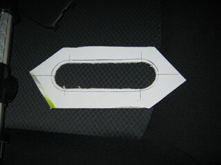

Der Ausschnitt im Himmel, der mit einer zuvor angefertigten Schablone mittels Cutermesser ausgeschnitten wurde, war noch Kindergeburtstag.
Vorher wurden jedoch die Platzverhältnisse in der Höhe mit einer Stopfnadel eruiert.

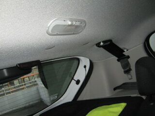

Achtung! Beim Sandero II ist der hintere Teil des Himmels anders ausgebildet. An den Planflächen ist zwischen Himmel und Dach nicht genügend Platz für die Leuchte!
An der Schräge vor dem Querholm ist genügend Platz.

Diesmal hatte ich die Original-Kabel und Stecker in Ruhe gelassen, die nötigen Kabel lediglich an der Leuchtenrückseite angelötet.
